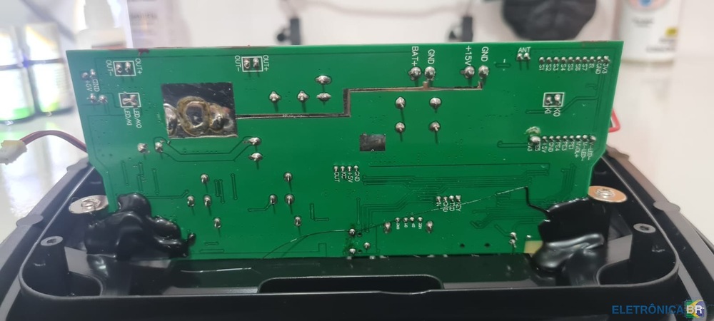

Tenho em mãos uma caixa de som Pulse modelo SP359, ela está funcionando tudo, mas o som está abafado, gostaria de saber se alguém já enfrentou o mesmo defeito, e quais as alternativas para sanar.

Quais testes você já realizou até o momento? Fez uma inspeção visual? Se possível, poste algumas fotos nítidas da PCI Principal para que outros colegas possam te auxiliar.

Sim, fiz a análise visual, todos os componentes parecem intactos. Nâo consegui baixar o arquivo que você me enviou, infelizmente, acredito que é porque sou novo no fórum. A etapa de equalização é no mesmo integrado do amplificador?
Vou providenciar a foto do PCI.
Dei um joinha para que você consiga comprar um pacote de downloads aqui mesmo no fórum e poder baixar o arquivo.
O CI amplificador de áudio fica localizado abaixo daquele dissipador de alumínio. Remova o dissipador e informe o nível de tensão no pino 1

Consegui baixar o esquema, vou remover o dissipador remontar a placa e medir. Logo posto o resultado. Desde já agradeço tua atenção Italo.

Buenas Italo, medi o pino 1. Deu 21,5v.
De acordo com o datahseet do CI amplificador, tanto no pino 1 como no 8 você deve achar essa mesma tensão (ele opera na faixa dos 5V até 26V - logo podemos deduzir que não há problemas na alimentação).
Verificou se os alto-falantes não estão danificados ou com impedância alterada?
Caso tenha certeza que os alto-falantes estão OK e que não há curto, verifique a possibilidade de substituir o CI amplificador e ver se resolve o problema.
