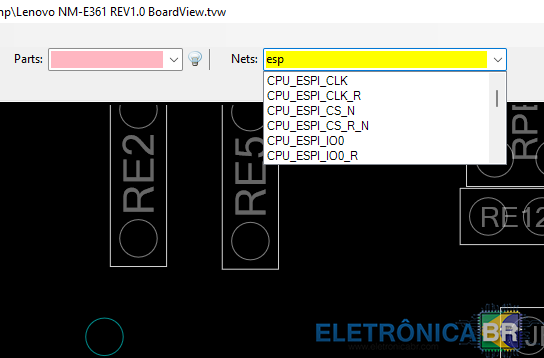

Notebooks da Lenovo armazena a senha no EC (I/O)
Confirma o modelo da placa mae que seu notebook usa.
Tem esse procedimento que testei e postei aqui no forum que funciona 100%. Mas precisa conferir se esse modelo utiliza barramento LPC ou ESPI
A PLACA É BN-E361
  • Autor
ok, valeu pela força
vou estudar como fazer esta regravação.
tem alguma dica do processo?
@geetek
tem que utilizar uma gravadora tipo Vertyanov conectada na porta do teclado
faz o dump salva e depois apaga o chip
na primeira inicializacao, ele vai regravar a firmware lendo da Main
se nao der certo, voce pode extrair o firmware utilizando o ECFinder e o dump da sua bios principal. e depois gravar utilizando a gravadora de EC.
