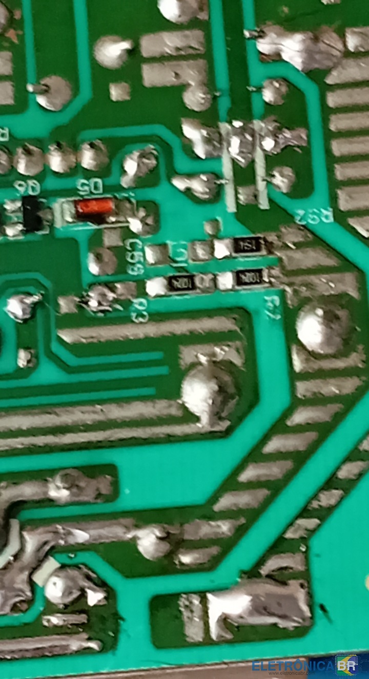

Alguém pode me ajudar? Tem uma linha que vi um resistor apenas(154) e mais abaixo dois de 1004, aparece que tinha um capacitor ou resistor ma linha. Quando vou medir essa linha com o multímetro, ela estabiliza toda fonte, só o 5vdc do powergood que não. Alguém tem uma foto pra saber o que esta nesse espaço  do lado do resistor 154? Eu já peguei dessa forma, sem ele.

pelo que sei é um capacitor de 100nf cerâmico que vai neste ponto, pelo menos é o que eu medi em uma sucata de uma que temos aqui,
Pois o resistor 154 é de 150K e o 1004 é de 1M

Capacitor que falta, amanhã posto os resultados.
  • Autor
Colocado o capacitor de 100nf, tensão da linha estável em 1,5vdc. Tensão pfc em 230vdc(era 300 antes). Tensões subindo em rampa bem demorado no secundário.
Vou testar outros capacitores.

então tenta menor, coloca um de 10nf e verifica o desempenho ok e retorno com os testes ok
  • Autor
Tentei de 1nf, mesma coisa... Coloquei de 39pf, agora está acionando a proteção(mais de 1.5vdc chegando a 2.5vdc) em menos vezes por segundo. Estou tentando achar outro capacitor, caso não ache, vou ver se consigo reduzir os resistores pois se eu colocar a ponta de prova no positivo e tentar e a outra na linha em questão e tentar ligar a fonte, liga de boa,  no negativo  também mas demora para firmar. Acredito que seja resistor alterado, mas medindo a frio não achei.
  • Autor
Troquei o capacitor por um de 100pf, mesmo sintoma. Tirei o resistor e capacitor, coloquei dois resistor, 510k e 1M e ficou o mesmo sintoma. Já fiz de tudo nessa linha, quando estabiliza o primário, o secundário sobe a tensão em rampa mas demora mais de 1 minuto para estabilizar a tensão. A tensão primário era 300vdc e agora fica em 260vdc. A tensão primaria de 15vdc é o vsb continuam normais.

R52 = Fiz a associação de 5,6M e 8,2M
C59 = 100nf
Tensão estabilizou em 294vdc, mais próximo de 300v que consegui, se eu tentar chegar mais perto, arma a proteção do pico de Tensão que dá nos primeiros ciclos de carga dos mosfets.
Agora o desafio é achar o porquê o st9s429 - pg14 não libera o PGO. Não achei anormalidades.

Meus caros, fiz o que eu podia nas minhas limitações e nada... Está na lâmpada teste pois se eu tirar queima. Fiz a troca do resistor e nada e nem do capacitor, vi aqui que postaram uma fonte 650 que a pcb é identifica e lá não tem o capacitor c59, então, retirei e estou fazendo os testes sem. Tl431 um pouco alterado e troquei. Agora continua o mesmo problema, tenta armar o pfc por cinco vezes e quando a tensão ultrapassa os 300vdc, libera tensão no secundario e o ci vulgo ps222s Desativa o pfc.
  • Autor
Achei os danados da linhas do VFB de 1M com trinca, trocado, agora consegui associar resistores, ficou 2 resistores de 1M em serie e em paralelo um de 8,2M. Tensão estabilizou em 304vdc no PFC, fonte com secundario operante.
Agora preciso de detalhes a respeito do PGO. Não vi nada que st9s429 aterre  o pino 14, sim, verifiquei pois pensei que era curto ou resistor.
