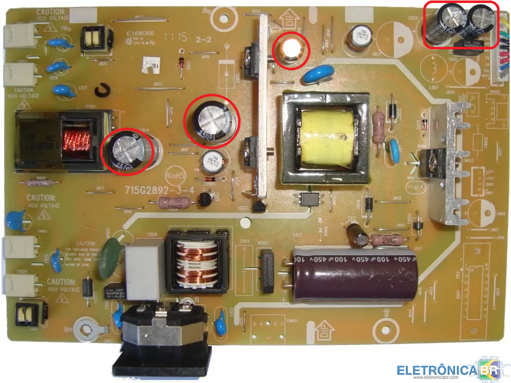

Recomendo inicialmente trocar TODOS os capacitores eletroliticos da fontede +5V e 15.5V :
Caso continue o proximo passo eh trocar os capacitores eletroliticos das fonted de 3.3V e 1.8V
Retorne assim que tiver mais informações.

Beleza, irei tentar e retorno aqui!
