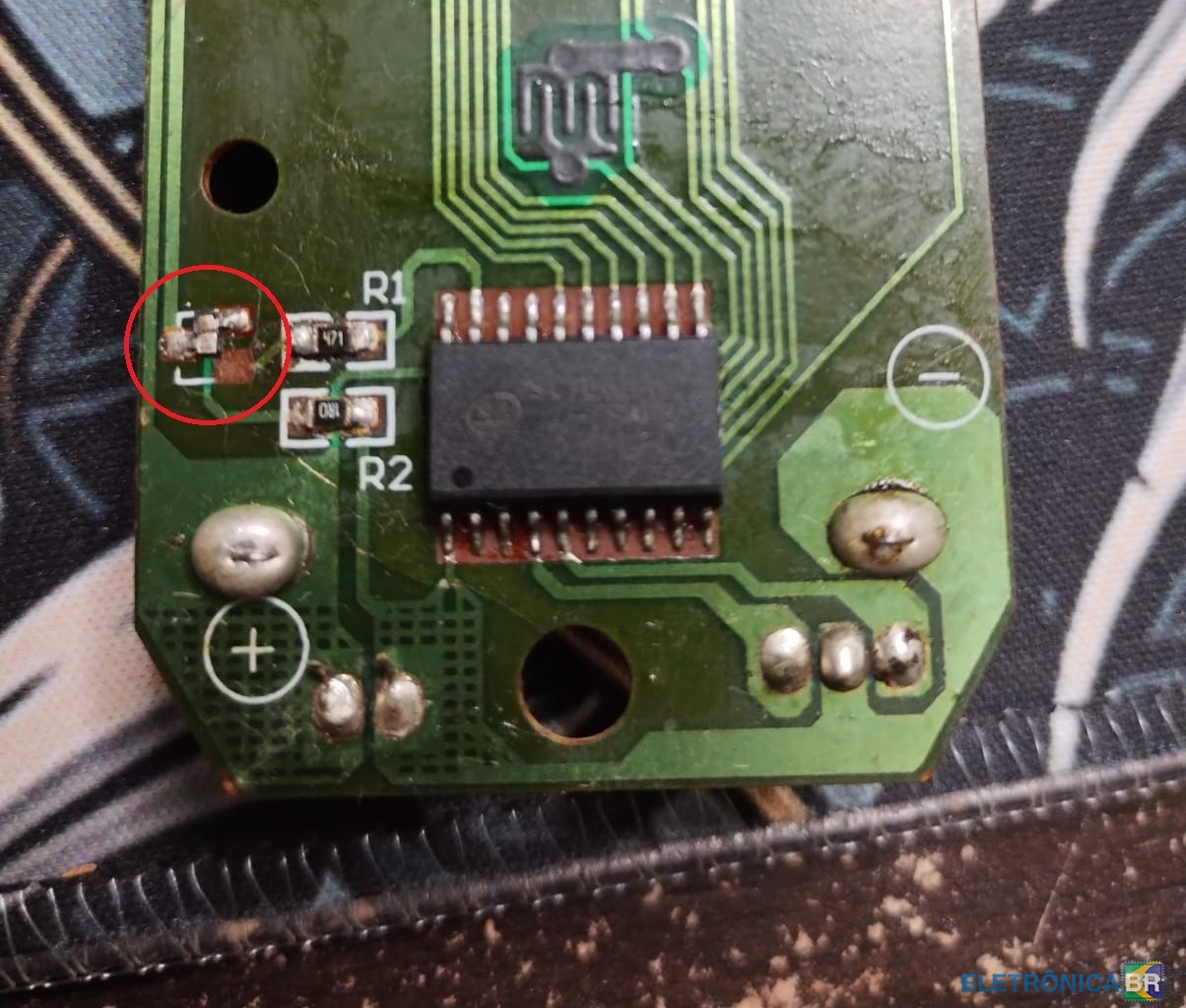

Tenho aqui um controle remoto da tv Philco PH24A que caiu e parou de funcionar. Dei uma olhada na placa e a unica coisa estranha que notei é um local que parece ter um componente estranho (ou metade de um componente). Definitivamente parece ter algo faltando ali. Alguem sabe que componente deveria ter aqui? Me parece que esse componente tem uma trilha que leva diretamente para o negativo do led.

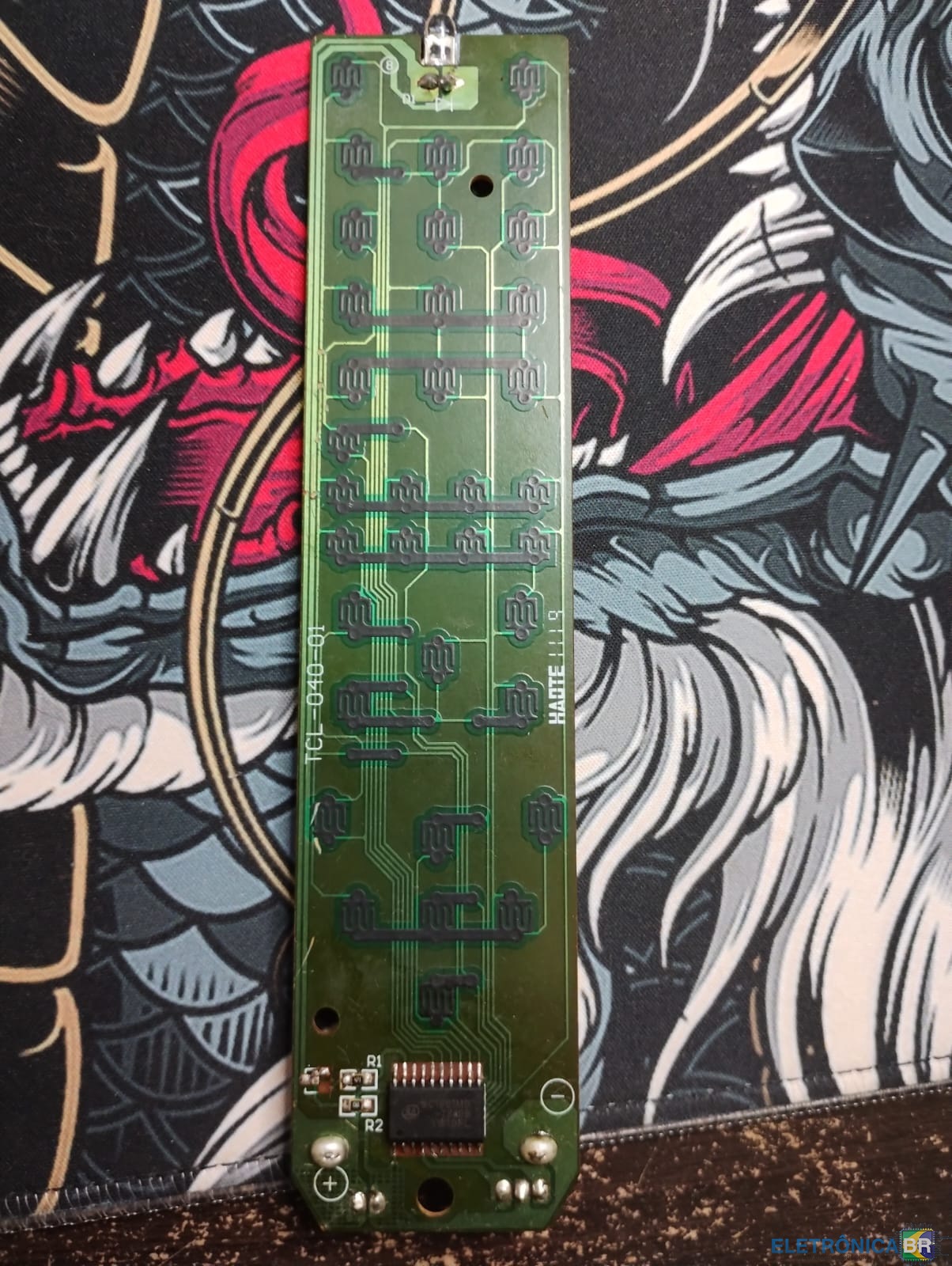

Sim, pode ser um transistor e ou mesmo um cristal oscilador, poste a foto da placa toda, desta forma ficará muita mais fácil identificar qual o componente faltante desta placa de controle ok

Valeu amigo, segue a foto da placa toda e uma da área em que fica o componente
Ai vai um transistor mas no momento não lembro qual é que vai ai, mas depois retorno com o valor dele ok
Boa Sorte    :)
Valeu mano, vou dar uma pesquisada aqui mas fico no aguardo caso voce consiga enviar qual o componente exato. Muito obrigado.
