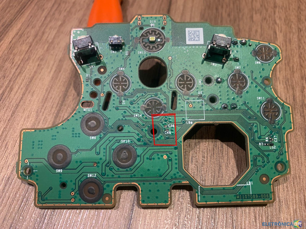

Bom dia pessoal,
Estou com um controle de xbox one 1914 que sofreu um incidente de derramamento de liquido, após limpar a placa percebi a ausência dos capacitores c36 e c46, alguém teria o esquema elétrico dessa placa ou poderiam me ajudar passando a especificação dos capacitores em questão.

@old_games , verifique se um dos lados desses capacitores dá continuidade com o GND (terra).    Se der, coloque qualquer um que seja do tamanho do pad.     Se não der entao é melhor esperar alguém lhe passar a informação que está solicitando.

Ambos tem conexões com o GND (terra), vou fazer o que sugeriu e volto para informar o resultado.
