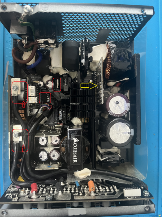

Fala pessoal, estou com essa fonte RM1000i adquirida de terceiros, no uso rotineiro a fonte funciona perfeitamente, sem nenhum problema. No entanto quando se utiliza algo que exige mais da placa de vídeo a fonte desliga, parece que entra em proteção, não liga novamente.
o defeito apresentou em jogos, e fiz os testes de tensão no aida 64 extreme e funcionou normalmente, quando iniciei o teste benchmark para forçar a placa de vídeo, o pc desligou e não religou. Ele religa apenas se cortar a energia por um tempo e tentar novamente.
alguém já teve alguma problema parecido?
obs.: testei outra fonte e funcionou normalmente.

Geralmente a filtragem do secundário esta ruim e ao efetuar a troca dos capacitores, verifique se algum ´´e para 10 volts e coloca todos para 25v vai resolver o problema, e não esqueça de trocar o comparador de tensão desta fonte pois ao dar problema na filtragem da saída também altera o comparador ok
O comparador de tensões que menciona seria o ci supervisor wt7502?
vou efetuar a troca e volto com detalhes.
1 minuto atrás, guilhermedias123 disse:
ache ai o TL 431 que ela também tem

Deve não estar dando a corrente necessário e a tensão abaixa e aciona proteção, normalmente é capacitores eletrolítico no secundário e TAMBÉM do pfc ativo
Verifique estes pontos em vermelho que eu destaquei em sua foto, perceba que onde esta indicado possem capacitores metálicos e que sempre apresentam problemas e quanto a seta amarela, nesta plaqueta existe dois transistores TL431 SMD ok
