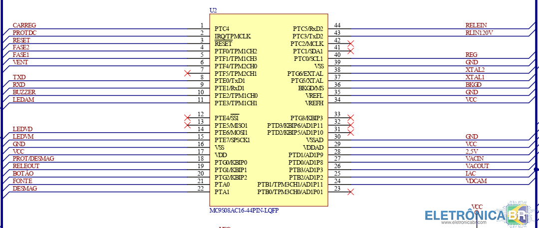

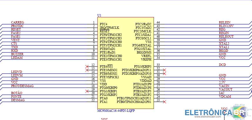

Preciso substituir o micro (M9S8AC16CG) desse nobreak, porém a NHS não fornece o componente e nem as autorizadas, trocam somente a placa inteira.
Apareceu a oportunidade de comprar uma placa usada de Mini III 600VA, placa Mini(AC_3), que utiliza o mesmo microprocessador.
Minha dúvida: o firmware que a NHS utiliza nos micros é o mesmo para os dois modelos de nobreak?

Fiz a análise dos circuitos da placa e constatei que não havia alimentação de 5V no micro (estava em 0V) nem a tensão VDCAM.
Soltei os respectivos pinos do micro e as tensões apareceram. Injetando tensão de alimentação diretamente no MCU (com os pinos desligados da placa), apresentou curto.
Logo cheguei a conclusão que ele estava com defeito.
Realmente o firmware dessas duas placas citadas é diferente uma da outra, conforme o colega joao lima RV mostrou em sua resposta a este tópico.
O jeito é procurar uma placa idêntica.

Analisando os esquemas, ficou claro que o firmware dessas placas é diferente pois existem pinos com funções diferentes em ambas.
