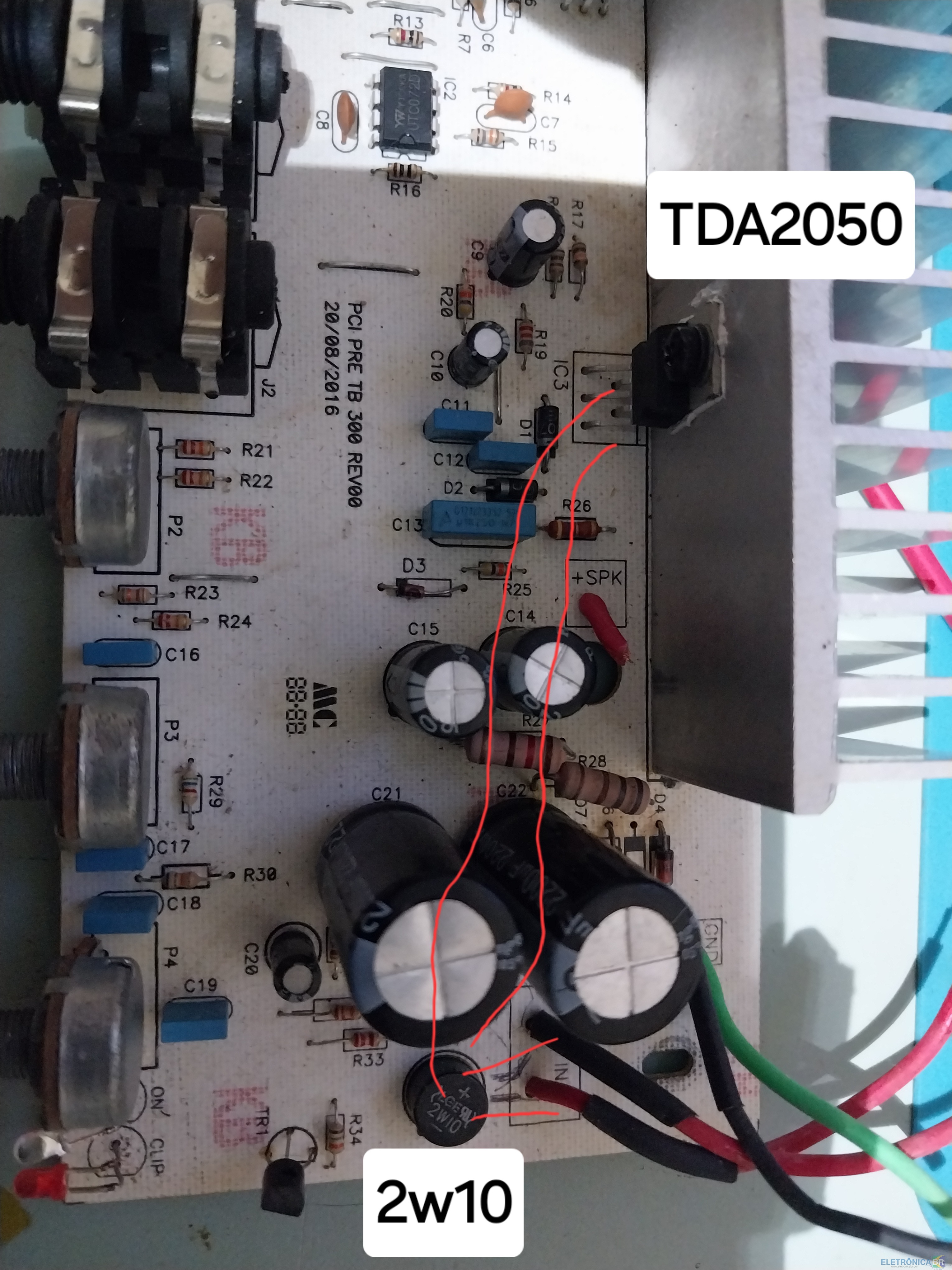

Caixa de som Turbox by Leacs, TB100. Transformador sem voltagem
Eu preciso substituir esse trafo, mas não sei a voltagem da saída.
Ele tem 5 fios:
2 verdes: conectados na parte que alimenta o display, identificado como 12v
2 Vermelhos, alimentam o circuito do som. Não sei a voltagem, mas tem capacitores de 50v nessa parte.
1 fio preto.
Gostaria de saber a voltagem e potência desse cara, se alguém tiver a informação, agradeço
Antes de comprar, segue a trilha dos vermelhos, se vão pra uma ponte retificadoraé AC mesmo, mede os capacitores (valor em µF e tensão ajuda a estimar)
Veja se usa fonte simétrica, se tiver 2 capacitores grandes, pode ser fonte simétrica, por exemplo +25V e -25V
Cheque tbm CI do amplificador, modelo dele entrega a faixa de tensão exata
Meu chute para a reposição seria
12Vac (verdes)
18Vac + 18Vac (ou 18-0-18) nos vermelhos
potência na faixa de 50W a 80W
Mas se colocar tensão maior, pode queimar o amplificador e se colocar menor, funciona fraco
Provávelmente 12Vac + 18-0-18Vac
Potência: 60W (aprox)
manda foto da placa do amplificador pra gente tentar cravar a tensão exata

Segue foto da placa.
Eu marquei o que consiredei mais importante.
A linha "vermelha" para por esse retificador 2w10, e vai para o chip amplificador TDA2050.
Esse chip suporta até 50v de acordo com o datasheet
Edit: o IC1 e IC2 são UTC072D (TL02) que trabalham a +18 e -18 aparentemente...

Pelo jeito e 18-0-18 mesmo.
Após o seu palpite, e checando a capacidade maxima do menor chip, eu liguei na minha fonte de bancada, e funcionou perfeitamente.
So estranhei o baixo consumo, ficou em 0,045amp.
Um trafo como esse deve resolver, imagino?
Eu pego depois desse 18v na placa e uso um LM2596 para baixar para 12v e alimentar a area do display.

@Alexandre Bit não aconselharia colocar transformador 18+18v que irá queimar o ic por sobre tensao. Não esqueça que nos capacitores eletrolíticos terá tensão de pico (aproximadamente 25,4v. Somando a tensão negativa e positiva terá mais de 50v no ic.
No datasheet da peça aconselha uma tensão DC de 18v. Você ligou na fonte de bancada com 18v.
Um transformador de 15 + 15 terá pouco mais de 21v DC, totalizando pouco acima 42v.
Veja que os amplificadores operacionais possuem diodo Zener para regular a tensão simetria, provavelmente 12v
Eu iria de 15+15Vac / 2A, e não 18+18Vac, para não deixar o TDA2050 no limite.
Exatamente, no TDA2050 não dá pra olhar só 50V total e concluir que 18+18Vac é seguro, porque depois da retificação e filtragem a tensão sobe
Um trafo de 18+18Vac fica na casa dos 25V positivos e negativos e isso já deixa o TDA2050 bem no limite, dependendo da rede e da carga.
Pra esse circuito o mais seguro é trabalhar com 15+15Vac, que depois da retificação fica por volta de 21Vdc positivos e negativos, isso casa muito melhor com o TDA2050 e dá folga.
O teste que vc fez na fonte, se você aplicou 18V simétricos DC e funcionou, isso reforça ainda mais que a placa trabalha melhor nessa faixa, o consumo de 0,045A sem áudio alto é normal, porque em repouso o amplificador consome pouco mesmo
Então eu não usaria 18+18Vac, mas usaria 15+15Vac e a corrente algo em torno de 2A já deve atender bem essa placa
Os 12V do display, faz separado com LM2596 pode funcionar, mas o ideal é descobrir se o trafo original já tinha um enrolamento próprio pra isso.
Talvez simplificar usando 1 trafo 15+15Vac pro áudio e 1 fonte separada de 12V pro display/painel

Eu não tenho tannto conhecimento na parte da conversão AC para DC, vou comprar uma trafo de +15 -15 então.
Sim, o trafo original tinha um enrolamento próprio para o 12v. Mas o consumo do display é tão baixo que acho desnecessario adicionar outro transformador só para atende-lo. O reparo é para mim mesmo, então vou fazer com LM2596, que é mais economico e não vai afetar o desempenho.
3 horas atrás, Alexandre Bit disse:
LM2596
Veja que existe possibilidade de produzir ruídos, pois é um conversor DC DC que gera harmônicos. Caso acontecer te auxílio a montar um simples regulador linear.
