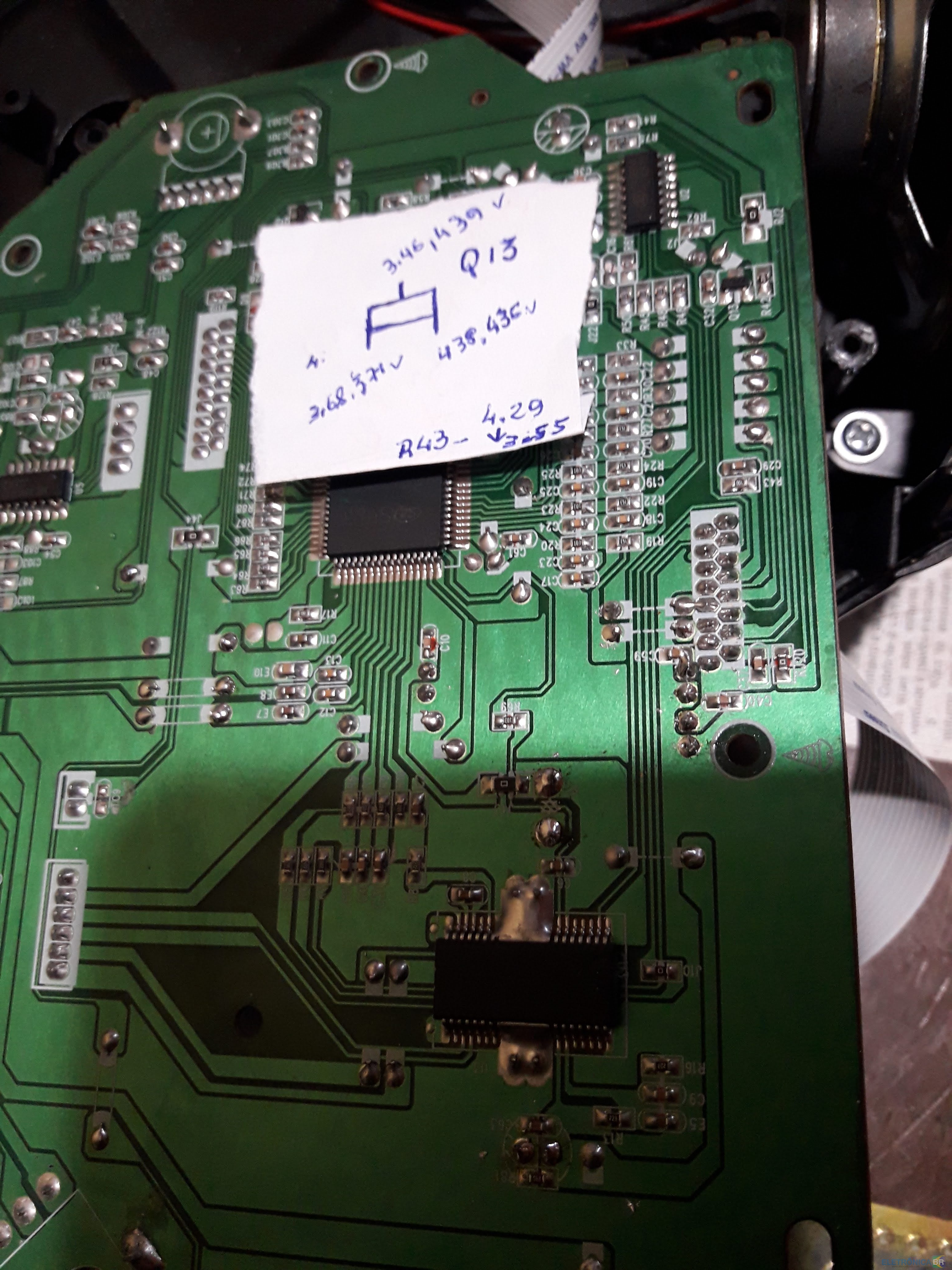

Olá companheiros!!!
O rádio gira o cd devagar e para. Troquei cabo flat, e leitor optico, testei o motor central e o que movimenta a lente estão ok . Por gentileza se alguem tiver dica envie por favor.
Editado: por antonio benedito de queiro
correção gramatical
  • Autor
3 minutos atrás, antonio benedito de queiro disse:
Olá companheiros!!!
O rádio gira o cd devagar e para. Troquei cabo flat, e leitor optico, testei o motor central e o que movimenta a lente estão ok A tensão que alimenta o motor spinder está variando e caindo fazendo com que o motor perca força. Por gentileza se alguem tiver dica envie
Confira tensão no coletor desse transistor pnp, ele tá a fonte de corrente constante do laser. Mas é so no intente de iniciar a leitura ou lendo cd.
Obs- o esquema que achei tem baixa resolução
7 minutos atrás, antonio benedito de queiro disse:
Dá pra vc fazer o favor de enviar a numeração da posição do transistor.
Esta ilegível. Mas siga o pino 10 do flat da unidade óptica que encontrará esse transistor
