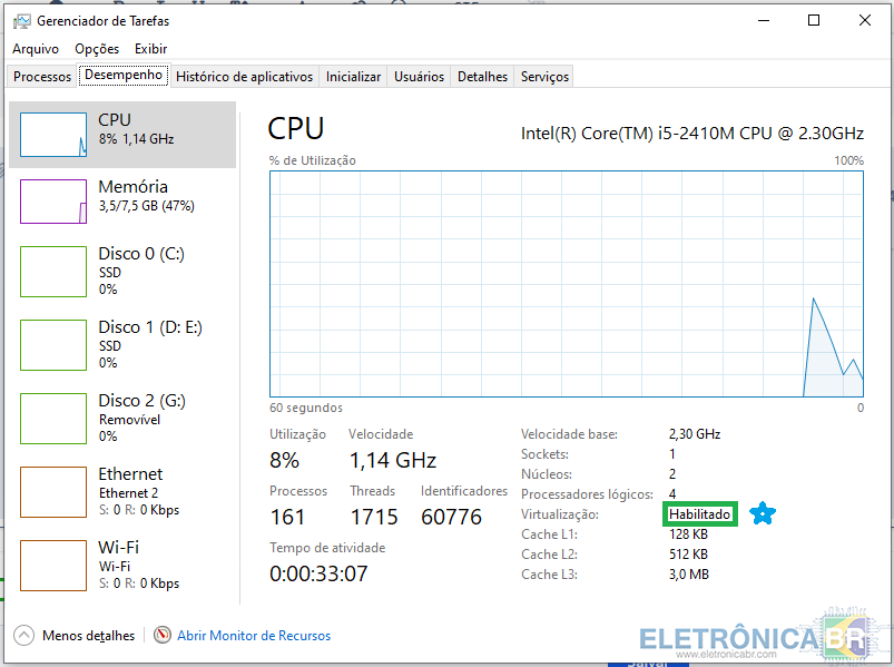

Hoje trago à vocês do forum uma bios que eu modifiquei afim de ativar a virtualização no notebook positivo...
ATENÇÃO!!! OBSERVE A FOTO DA BIOS ABERTA E VEJA SE REALMENTE É ESSA VERSÃO "C14CR21"

Após isso pressione repetidamente a tecla F11 e selecione seu pendrive, ele deverá bootar em MS-DOS.
Execute o comando "fpt -f VTCR14.BIN",
"ATENÇÃO!!!, JAMAIS DESLIGAR OU INTERROMPER O PROCESSO DURANTE A EXECUÇÃO DO FLASH!!!"
Quando terminar e der a mensagem verde no rodapé da tela, desligue o notebook e desligue do carregador por pelo menos 10 segundos...
Após isso ligue normalmente, essa bios vem bootando em modo uefi, caso nao seja sua configuração é so mudar em advanced> mude para "Others"...
Assim que iniciar o windows, pressione CTRL+SHIFT+ESC para abrir o gerenciador de tarefas, vá na aba desempenho e verifique se habilitou sua virtualização...
Virtualização ativada:
