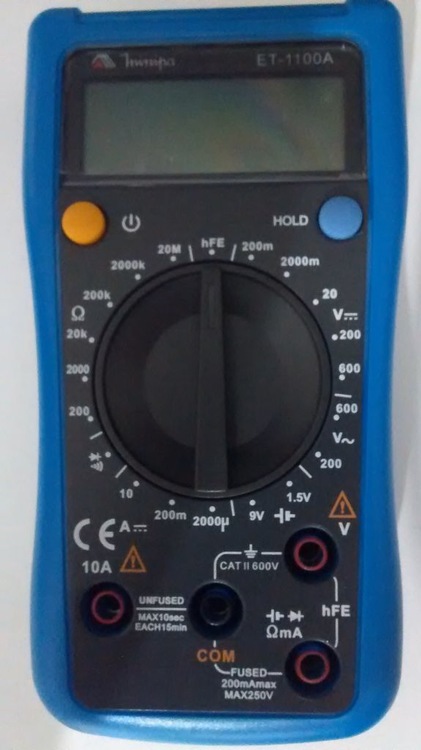

Como da ultima vez eu não tinha um multímetro, decidi fazer um investimento em um.
Fiz a compra de um MINIPA ET-1100A, não sabia qual e comprei esse que o vendedor disse que serve para eletrônica,
e paguei R$ 60,00.
Espero pelo menos que sirva pra mim fazer esse trabalho. Ai as fotos.

Bem... vamos ver se tem alimentação chegando na placa.
Pegue o multímetro e coloque na escala de 200DCV, conforme na imagem abaixo:
image.php?di=PFQ2
Separe o fio do pino 1 e coloque ligado nele a ponta preta do multímetro
Pegue todos os outros fios e vá testando um por vez na ponta vermelha.
Se algum deles apresentar leitura de tensão, anote qual fio foi com o 1. Assim (exemplo): fio 1 com fio 4 = +12V.
Se não aparecer nada no multímetro, exclua o fio 1 e coloque a ponta preta no fio 2. Novamente pegue todos os outros fios e vá testando um por vez na ponta vermelha. Novamente, se algum deles apresentar leitura de tensão, anote qual fio foi com o 2. Assim (exemplo): fio 2 com fio 7 = +8V.
Faça isso para todos os fios. No final terá testado todas as combinações. Por enquanto não se preocupe se aparecer tensão negativa. Anote mesmo assim.
Poste os resultados.

Desculpas, mas eu vi o que vc @Bruno Faria, pediu do multímetro, o cabo preto ponho no meio e o vermelho, ponho em qual das três? da esquerda? da direita cima ou da direita baixo?
  • Autor
Ei mano @Bruno Faria, fiz as medições com o que vc falou (do meio preto e vermelho da direita de cima) 2 veses.
Foi tenso, mas ta ai os resultados abaixo.
