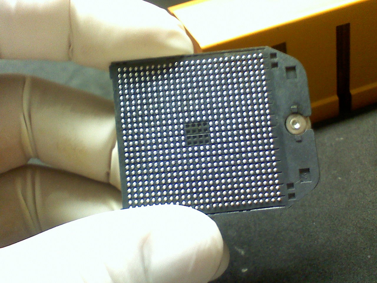

Meu reballing em soket, retirado com a IR6000 e reballing feito no forno.
Esse foi meu primeiro em placa de sucata como teste.

Na verdade é bem simples, é necessário apenas um pouco de paciência na limpeza do soket, no mais é tudo parecido com reballing de um bga.
Pow galera e tranquilo fazer , eu prefiro fazer Soquet e tão fácil quando o nf6150 e tranquilo.
ontem eu fui fazer um reballing no soquete s1. bom deu mo trabelho fazer nele pq  como nao pode passar a manha nele fica meio ruim para calocar as esferas se pasa o pincel em cima para ageitar elas sai do molde e mistura com outras e ja era... eu fiz ate um vedeio mais nao fico muito legal..
bom no final o soquete envergo e nao deu para soldar na placa....
