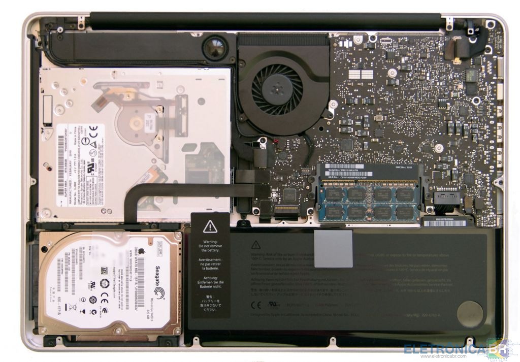

Mac Book pro 13. Não segura data e Hora.
Bom dia Galera.
Gostaria de saber como é feito nesse macbook pra segurar as configuraçãoes de setup, data e Hora? é uma Bateria 3v?
Eu não encontrei < em Mac eu ainda sou Noob.
Agradeço a atenção.

Amigo, estou com um Mac na bancada e a bateria dele fica debaixo da Gravadora , saca ela fora e verifica se tbm nao esta no seu .!
ok
procura a danada q tem q tar por ai muitas fezes é apenas o conectorzinho dela q fica conectado na placa e ela em alguns modelos fica na carcaça ! destroxa ele inteiro q vc acha ! ou então segue do conector apenas com 2 pinos o fio até ela !

Gente não adianta.
eu desmontei o note e não encontrei essa Bateria.
Como se explica isso? como ele segura data e Hora? nem tem lugar na placa pra ligar a Bateria.

Estou com um "MacBook Unibody A1342" na bancada tb!!!
2 coisas q ñ fiz ainda....
Remover a placa do teclado (Preta)!!!
Abrir a tela!!!!
De resto, ficou só a carcaça e tb ñ encontrei a bateria!!!!
Em algum lugar ela está, ñ é possível!!!!

Abri a tela e realmente ñ tem a bateria.....
Fui p/ a net e descobri q os macs unibody ñ tem mesmo a bateria interna...
em PC, conhecido como Bateria CMOS...    em Macs, conhecido como PRAM!!!
Essa parte ñ entendi direito como funciona, caso algm saiba melhor, dê uma explicação por favor!!!! Mas, a princípio, a bateria principal, compartilha sua carga com a placa, p/ manter algumas configurações quando ele está desligado...... (Caso retire a bateria principal, ñ sei se as configurações são perdidas!!!!)
Encontrei este procedimento também, ñ sei se vc já executou....
É um reset no SMC....    pode ser q resolva o problema do horário.....

Nada ainda. Não Tenho outra Bateria pra Testar. e pelo que vi é a bateria que faz as Funções de data e Hora Mesmo.

Mas se vc tiver uma fonte variável, será q vc conseguiria simular a bateria???  (Colocar a fonte nos plugues da bateria)

Ele não guarda a hora, porque obviamente não tem a pilha. Procura o conector e solda lá uma pilha de 3v. Eu tenho um mac igual a esses lá na loja. Se me der tempo amanha abro-o para procurar.

Eu procurei e não encontrei nada. se você encontrar me avisa, posta uma foto sei lah.
Amigo.... Olha aqui ela

Mas a placa mãe em questão não é essa ai!
é o Mac Book Pro 13 polegadas / ano 2011

Então pelo que tive a ver: a bateria alimenta um condensador e esse condensador mantém o relógio a trabalhar por um máximo de 5 horas. No mac não existe CMOS, procura por PRAM.

É uma memória tipo a da bios... agora encontrar no esquema é mais dificil
