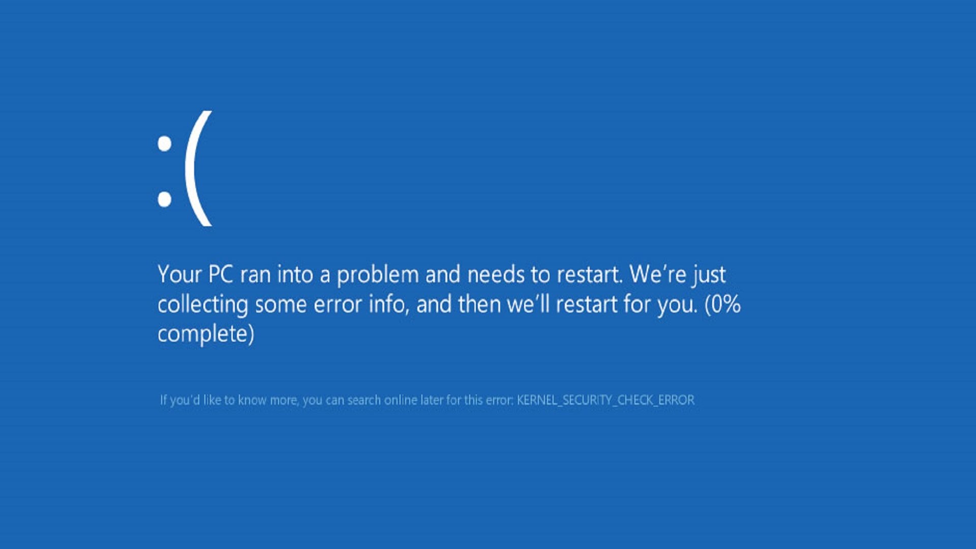

Amigos estou com um problema no windows 10 muito critico, foi feita a instalação perfeitamente do sistema operacional, de todos os programas que o cliente pediu, mais depois de uns dias começou a dar um erro (erro kernel_security_check_failure) visto que em meu próprio pc já tinha visto esse erro e fiz uma nova formatação e instalei o win 10 atualizado e ate agora não deu mais. Mais o pc do cliente está com esse defeito.
Será que alguém já passou por esse defeito ai pode me ajudar a soluciona-lo pois já fiz uns pesquisas na net e até mesmo no site da Microsoft e não não tive sucesso.

Você não tem permissão para visualizar links. Faça login ou cadastre-se., Creio que voce deve considerar problema de hardware tbm, ja que mencionou que fez a formatação do zero. Problemas com essa mensagem geralmente provém de uma atualização feita em sistema operacional infectado por vírus, com algum programa incompatível ou corrompido, hipóteses descartadas ja que diz que o formatou. Esse Windows é original? Fique atento a problemas 'espíritas' com Windows 10 não original. Se for hardware, desconfie do HD ou da memória ok. Boa sorte!
Você não tem permissão para visualizar links. Faça login ou cadastre-se., Problemas "espíritas" foi mto bom  :))
, Vc deve seguir o conselho do colega e verificar o hardware. Já roda um mentest (Hirens boot), HD e verifica superaquecimento na MB e/ou processador, só depois vc pensa no Rwindows. Ah tb n esqueça q a fonte cria diversos problemas "espíritas" kkk.
Boa sorte!
De fato, em primeiro momento, o melhor seria testar hardwares.
Caso nao encontre erros, tente realizar um reparo de inicialização com a imagem do sistemas que vc instalou.
Essa máquina, na BIOS, vc chegou a desabilitar o Secure Boot?
Primeiro teste as memórias. Se a memórias estiver boas.  Testa o HD. O HD engana muito isso ai pode ser problema com o HD.
Você não tem permissão para visualizar links. Faça login ou cadastre-se., Tchê, se não me engano, já peguei equipamentos com essa mensagem, e acho que era driver. Desabilitei a imposição de driver e ai funcionou.
Deve ter liberado o equipamento já, mas se tiver mais algum com este mesmo problema, tenta fazer isso.

Na tela de configurações de inicialização pressione 7 ou F7 para desativar a imposição de assinatura de controladores.
Na maioria dos casos, era problema com o driver de video.
Poderia passar o modelo da placa-mãe e outras placas anexas?
Provavelmente é problema de hardware
Olá amigo. faça como o pessoal disse, teste primeiramente memória e hd, se estiverem ok, tente entrar em modo seguro pra ver se o sistema fica estável, aí saberá que o problema é de algum driver ou software de terceiro, caso ainda tenha problema busque alguma informação no visualizador de eventos ou nos dumps gerados pelo windows.

Usa o hirens boot 10.6 se eu não me engano da o boot entra la em PCcheck e faz uma varredura em todo placa memoria , processador, hd , etc... com a certeza que esta tudo ok ai se formata do 0 se possivel ate faz refaz a partição e instala o windows

Não sei se já resolveu o seu problemas, caso não. tente entrar na bios e ver se seu HD está como AHCI ou IDE, se tiver como AHCI mude para IDE ou vice e versa, salve e reinicie o PC.

Olá limpe as memórias. As vezes isso ai pode ser mal contato nas memórias. Se não funcionar tente formatar usando outro HD. Pode ser o HD com defeito também. Não esqueça do Cabo SATA. Se puder troca o cabo para testar também.

Amigos obrigado pela atenção de todos mais o problema não foi resolvido, analisei afundo e observei que quando o windows update ficava ligado o consumo de memoria era muito alto e ai dava esse erro pois ai o conflito de dados. Então como ainda não sou programador experiente foi esperar mesmo a Microsoft dar um jeito na atualização do windows mais espero um dia falar com vcs aqui o que foi feito !!!!
