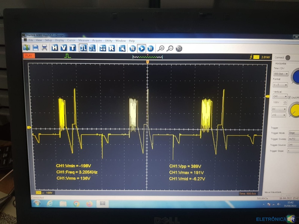

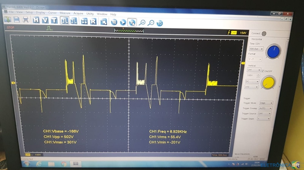

  5. Hoje mais uma bateria de testes e reparo, identifiquei um componente trocado realmente, segui a dica de vocês e achei mais uma cagada..rs Mas infelizmente não foi o suficiente, liguei sem o jumper e entrou em proteção, desativei a proteção e gerou as imagens abaixo, a onda ainda esta diferente dos exemplos que me enviaram, to para desistir dessa TV, ja comeu uma boa grana adquiri conhecimento mas sem muito resoltado no conserto. Se eu tivesse certeza que ao comprar um placa nova Ysus resolveria, eu até comprava para não perder o dinheiro que ja gastei, ou então enviaria essa minha para conserto em alguem mais capacitado. não teria como ter essa certeza com os testes né?

  10. Na ordem estão as imagen Buffer1, Buffer2, Vscan, Yout
  11. Infelizmente não foi o suficiente kkk Continua entrando em proteção. A Buffer postei 2 fotos porque hora eu congelava esta de uma forma, hora do jeito da outra foto. Sobre o componente, alem de não ter o Diodo tambem testei com um tester digital e apontou que é um IGBT mesmo. Essa TV ja faz parte da decoração do cantinho aqui kk
