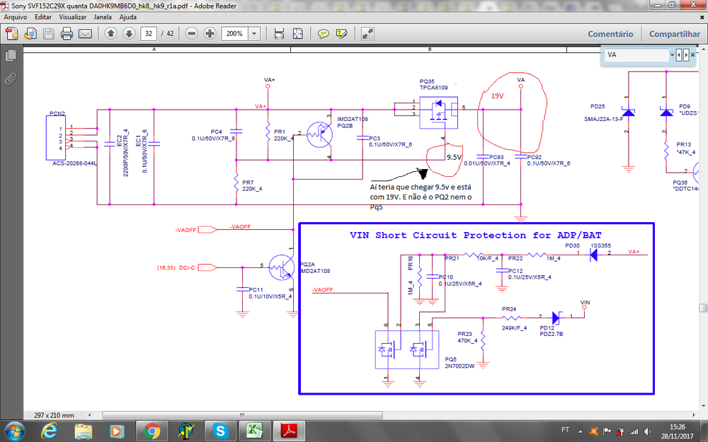

PQ2 tem 19v no terminal 3 e 4 os outros 0V, PQ5 tem só 9v no terminal 3
sony vaio / svf152c29x / placa da0hk9mb6d0 rev: d model hk9 / não liga
Tenho este esquema, mas o problema que mesmo com o esquema não encontrei o defeito, segue em anexo a unica indiferença que encontrei na placa
Boa tarde, estou com uma placa mãe aqui da sony como citado no assunto que não tem os 19 volts apos o mosfet 4439gmt, apos testes verifiquei que não tem a voltagem certa no pino 4 G, que seria 9,5 volts, esta com 19 volts o mesmo valor dos pinos 1, 2 e 3, senso assim não tem tensão de saída para alimentar a placa, segui as trilhas e não consegui descobri quem fornece a tensão para ativar o mesmo, pois em todos os pontos da trilha tem 19 volts. Seguindo a trilha chega a um capacitor (pc4) com 19 volts nos dois terminais e um componente que não consegui descobrir o que é identificado com c17 a9 (pq2). Testei o mosfet 4439, pq1, pq2, pr1, não é nenhum destes. Alguém teria uma ideia do que pode ser que esta acontecendo ?
