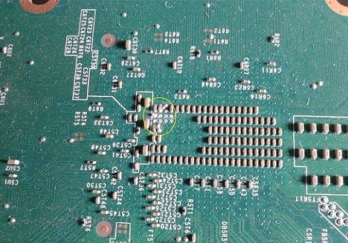

  5. Certo, mas lembre-se que capacitores tem uma enorme variação de valores, mesmo sendo do mesmo tamanho. Valeu.
  6. Bom, medí 2 daqueles que estão soltos e deu 1µF... Se não conseguir uma informação segura, vou colocar todos com o mesmo valor e rezar prá dar certo!
  7. Olá galera. O cliente trouxe para desbloqueio. Liguei antes e funcionou. Quando abrí estava desse jeito (um curioso abriu, segundo ele relatou). Se alguém puder passar os valores dos capas, agradeço, pois não tenho sucata para tirar a dúvida. Outra coisa: muita gente "apanha" prá soldar SMD por ser muito pequeno. Idéias são bem-vindas. Sugiro colar uma ponta do SMD no extremo de uma fita colante (qualquer uma, basta um pequeno pedaço) e a outra ponta, segurando no pedaço da fita, encosta no ponto onde vai soldar e pronto. Mais uma vez agradeço quem puder passar os valores. OBS: São 4 capacitores e estão sob a GPU. Placa CORONA V4
