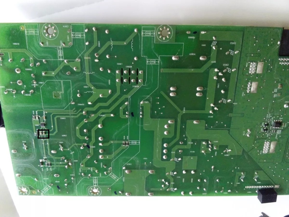

  1. Olá a todos! Estou com uma TV de minha posse, a mesma ao aumentar os Valores de backlight até 100, o brilho do led enfraquece, mas ao diminuir pra 0 o led fica em força total. Já tentei reset e atualizar o firmware. E nada. Obs. Comprei de segunda mão, e parece que já mexeram em alguns resistores da placa inverter.
  2. Já troquei todos os capacitores foto acoplador, TL431 e inclusive coloquei um oscilador novo o LD 7531.
  3. Já troquei o fotoacoplador e o TL431, testei todos os componentes se havia curto ou fuga e não encontrei problema, esqueci de mencionar que o transformador Chopper está com um ruído estranho.
  4. Eu desliguei o um dos pinos da saída do transformador chopper e as tensões normalizam, não há curto na placa. Constatei que provavelmente é o transformador chopper, pois há um certo curto entre os terminais de 12v e 24v.
  5. Obrigado pela dica! Suspeito que o defeito seja o transformador de tensões, pois o mesmo tem um curto nos pinos de 24v e 12v quando o mesmo está soldado na placa! Já testei com multímetro na escala de continuidade e não existe curto na placa entre os terminais de 24v e 12v!

  8. Olá a todos. Estou precisando substituir um resistor de 0.22 por algum que se aproxime, pois não tenho outro igual para substituir, só tenho um de 0,68 e um de 0,33 de tamanhos idênticos. Qual seria o mais indicado? Obrigado
  9. No meu caso e em base de comparação com esse esquema. Na minha placa seria o Capacitor cerâmico de 220p 50V no terminal negativo da placa e no pino CS do Regulador LD7531, e o Capacitor cerâmico de 100n 50v no terminal negativo da placa e no pino VCC do Regulador LD7531.
  10. Olá a todos! Estou com minha TV AOC LE39S5970 com os capacitores C9111 e C9108 próximos ao CI U9101 (LD7531) torrados e não sei os respectivos valores para substituição. Peço ajuda de quem tiver conhecimento dos valores! O Código da placa é:715G9047-COC- 000- 004N. Muito Obrigado!
