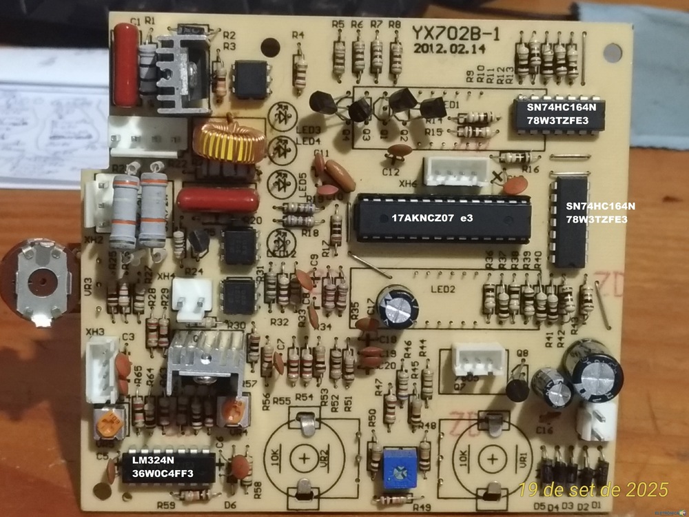

  1. Talvez eles quisessem colocar controles digital futuramente já que esse modelo é o 702B+, mas nunca fizeram. Esse modelo tem uma única placa. Uma coisa que observei é que essas 702 tem vários tipos de placa, acho que todos os medelos da yaxun são assim. Infelizmente não tenho gravadora para esse tipo de chip. Tenho uma ch341a só para gravar algumas bios, e nem adaptadores eu tenho. ############################### Na verdade a gente compra dessas estações por eles serem mais baratas (eram mais baratas) mas a qualidade nunca foi boa. Hoje essas estações estão relatvamente caras. Quando os produtos da China ainda não eram muito vendidos aqui no Brasil você comprava pelos sites da vida bem mais barato e até os impostos eram mais baixos. Nesse vídeo o camarada fez algumas modificações, achei interessante. Segue imagem com os chips que tem nesse modelo.

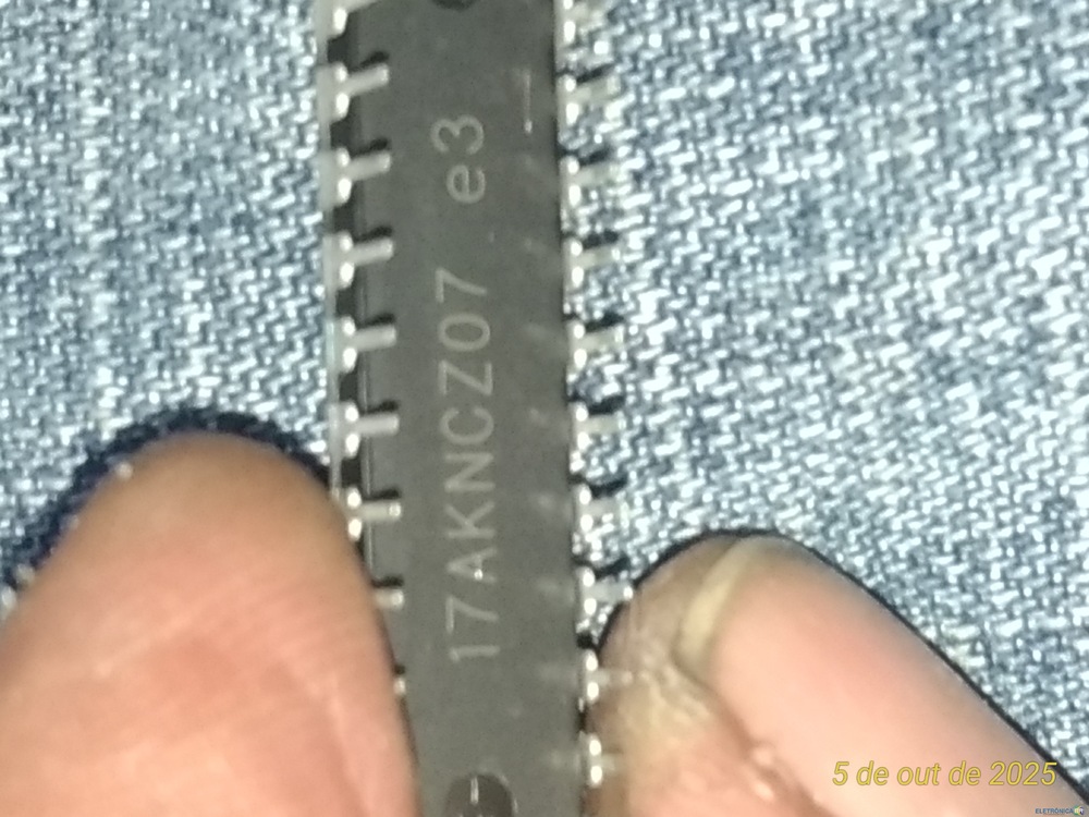

  4. Bom, meus amigos, as notícias não são muito boas. Depois de refazer todas as soldas; aferir todos os resistores; trocar o BT136; trocar o MOC3023; trocar o LM324 (duas vezes); trocar o Trimpot do Ferro pelo do Soprador e ver que os dois estão bons; inverter o cabeamento de tudo que é forma possível; verificar continuidade dos cabos e fazer um teste de ripple (0.2mV AC de ripple); Cheguei a conclusão de que o Chip principal é que está com problema. O Microcontrolador (MCU), o chip de 28 pinos. (imagem anexa) A Causa: O circuito Conversor Analógico-Digital (ADC) dentro do MCU está com defeito e está lendo o sinal limpo do LM324 (que indica aproximadamente 0V) como instável e ruidoso, bloqueando a lógica de aquecimento por segurança. Quando toco no Pino 10 age como um pulso de reset, estabilizando temporariamente a leitura do ADC. O que me resta a fazer é : montar a estação e utilizar somente o soprador. Tentar encontrar uma placa ou o chip e que seja para estação 702B+ (por causa da programação que deve ser diferente). Agradeço muito pela ajuda de todos. E fica aí a dica para quem tiver essas estações. São até boas, mas tudo que vem da China é fraco e de difícil recuperação por falta de esquemas e componentes. Nem esses carros BYD presta. Tudo da China é só para garantir dinheiro e acenssão do regime implantado por lá, de escravidão. Qualquer dúvida podem perguntar. Um abraço e espero nos falarmos em outras oportunidades.
  5. @Edmilson Goncalves Preza @Roberto275803 @PU1JPD @Maru @MJVFC , Um bom e maravilhoso dia para todos os amigos. Estou postando para por os senhores a par do que tenho feito em relação a esse problema. E também agradecer a todos pela ajuda dada. Primeiro, fiz todos os testes que os senhores apresentaram aqui mas infelizmente nada mudou. Mas continuei fazendo testes e em um dos testes me deparei com a seguinte situação: - Ao tocar o pino 10 do LM324 com a ponteira do multímetro, o Led de Heater ascendeu, o ferro esquentou e o display estabilizou. Se eu tocar o pino com uma chave de fenda, qualquer metal, acontece isso. É como uma pequena inferferência fizesse com que o circuito funcionasse. Isso demonstra que de certa forma o circuito está funcional. Mas não sei ainda o por que dele não funcionar normalmente. Aparentemente todos os componentes estão bons. Cheguei até a retornar o LM324 que eu tinha tirado pensando que seria o novo que coloquei com problema, mas não é. Existe (nessa placa, desse modelo) dois resistores que recebem o sinal positivo do sensor o R62 e o R29 eles forma um divisor de tensão. Com o cabo que vem do ferro conectado, nesses resistores não aparece nada, fica zero, por que o sensor tem uma resistência de 1,3 ohms. Mas se eu tiro o cabo aparece a tensão de 5v. Ou seja, o circuito está funcionando mas algo derruba o acionamento do mesmo quando coloco o ferro. Agora vou tentar fazer uma ligação direta, colocando os fios do cabo diretamente no conector que fica na placa, aquele que vem do conector do ferro de solda. Quero ver se posde ser algum mal contato, mas acho que não, já fiz teste de continuidade desde a plaquinha do ferro até o conector na placa e tem continuídade. Mesmo assim vou tentar. Bom, é assim que está o desenrolar desse problema. Um abraço a todos Crisanto *Ah! Se alguém tiver uma idéia do por que ao tocar o pino do LM isso acontece ou por qualquer outro motivo a orientação será muito bem vinda. Obrigado.

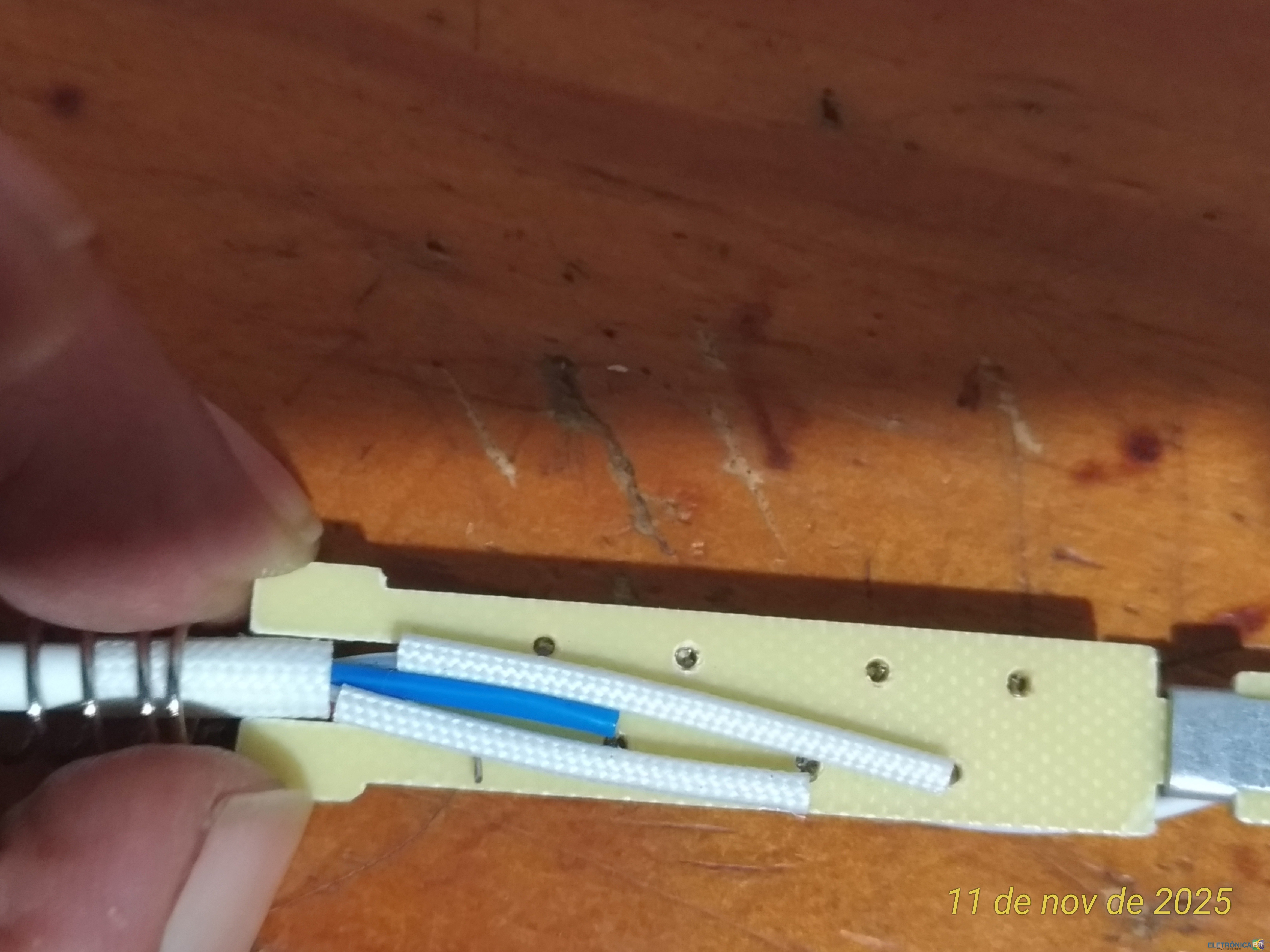

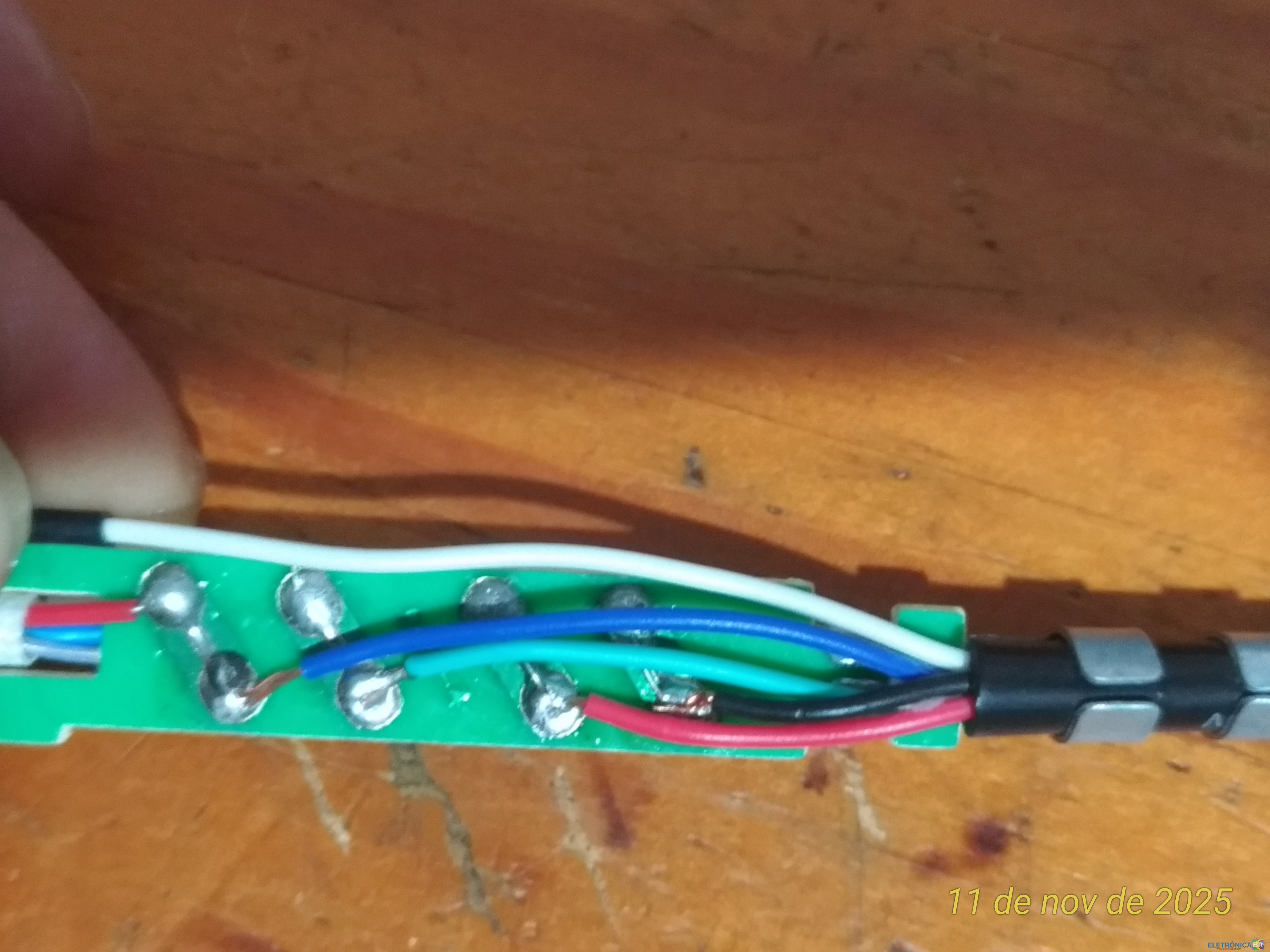

  14. @Maru boa madrugada meu amigo. Penso que no meu os fios Vermelho e Azul são do sensor pois tem uma resistência alta. E os dois brancos são da resistência pois tem uma resistência muito baixa, zero. Mas como falei, já inverti os fios do cabo de tidas as formas possíveis e nada. A ponta do ferro só esquentou demasiadamente quando coloquei o fio Vermelho ligado na saída de 24volts e o Azul ligados no neutro. Esse 24v e neutro são os que vem do BT136. Mas fiquei sem entender, se o vermelho e azul são do sensor, por que o ferro esquentou demasiadamente e não queimou o termopar?! Obs.: esquentou mas não dava controle de temperatura. E esquentou tanto que a ponta ficou vermelha. Acho que o problema ainda é na placa.
  15. @Edmilson Goncalves Preza, eu fico muitíssimo agradecido por sua ajuda amigo. Obrigado. No ferro de solda que comprei, novo, a resistência é diferente (ver nas fotos). Os fios Vermelho e Azul dão resistência de 12 Ohms, já os fios Brancos está dando 0 zero Ohms (Aferí com multímetro analógico). E entre os fios Vermelho ou Azul com os brancos não dá nada. Esses valores estão corretos??!! No caso, qual seriam os da resistência e do sensor? Eu já inverti os fios no conector do cabo de tudo que é lado e continuou do mesmo jeito. A não ser quando liguei os fios Vermelho e Azul na saída onde vem os 24 volts (um no negativo e o outro no positivo). Mas aí o ferro esquentou de forma absurda e sem controle. Obs.: aonde está circulado de vermelho é onde está ligado o fio vermelho e azul. E onde está circulado de azul, os fios brancos.
