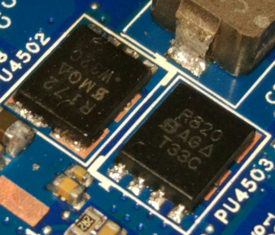

  6. Ola, estou com uma lg smart aqui com o seguinte problema: O led de stand-by acende, se aperto para ligar o mesmo da algumas piscadas e apaga como se a tv estivesse realmente em funcionamento, mas, nao liga os leds da tela e nem escutei nenhum audio. Apertando o botao de ligar novamente a luz de stand-by volta a acender, imagino eu entao que neste quesito o funcionamento esta ok. Testei as voltagens e 3,5 / 5 / 24 todas estao chegando normalmente. Para testar a fonte achei na internet um esquema de ligar a mesma e ai os leds do painel acenderam normalmente. Verificando a placa observei um mosfet estorado conforme na imagem. Agora o problema. Como consigo um mosfet desse para fazer a troca? Sera que é somente ele que esta fazendo a tv ficar assim? Anexei a imagem do esquema dele sera que tem ligação com o defeito? Desde ja agradeço

  10. Alguem poderia me ajudar com esses mosfets? nao acho o datasheet deles, a imagem a cima eles ficam daquele jeito mesmo? Segue em anexo(R820~~~~T33C)(R172~~~~W32C)

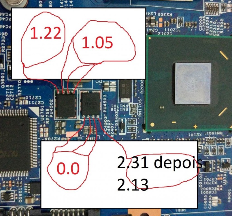

  11. Testei o PU4502 e PU4501 segue a imagem... se estiverem ok entao e a bios
