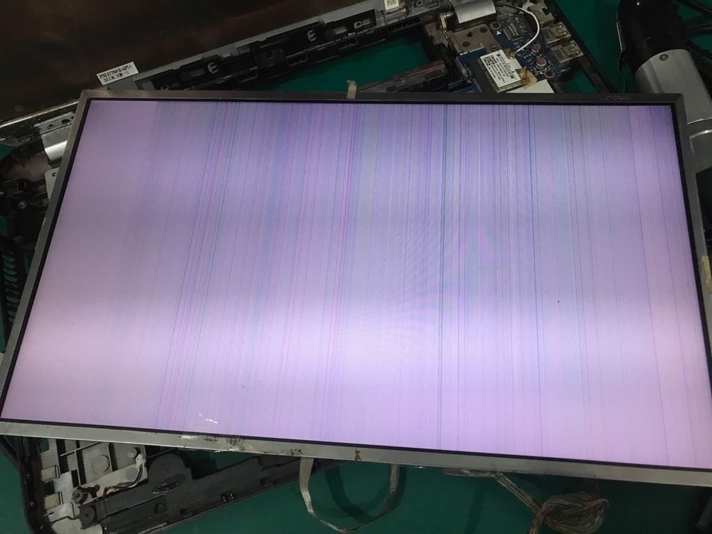

  7. Olá pessoal, tenho um problema aqui de um Dell 7520 que quando é ligado a tela apresenta listras e mancha como se fosse um problema realmente de tela ou flat, porém, já foi trocado tela e flat e o problema persiste, será que esse tipo de problema pode ser nas memórias da placa gráfica ou na própria GPU ? Fiz upload da imagem pra vcs verem
