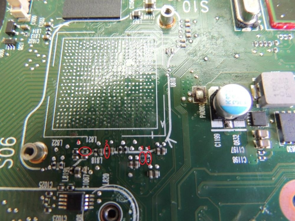

  4. pessoal sei que são 2 capacitores e 2 resistores porém não sei a ordem dos mesmos

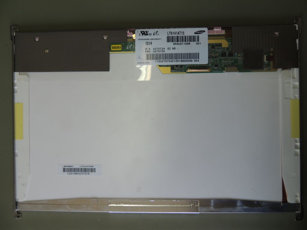

  15. Compro essa tela caso alguem tiver, ela é de um Lenovo T410 seu modelo é LTN14AT15 segue a foto abaixo
