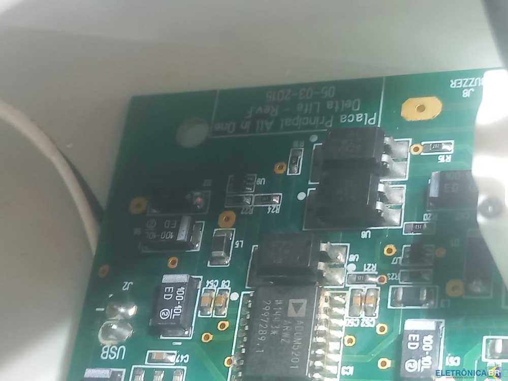

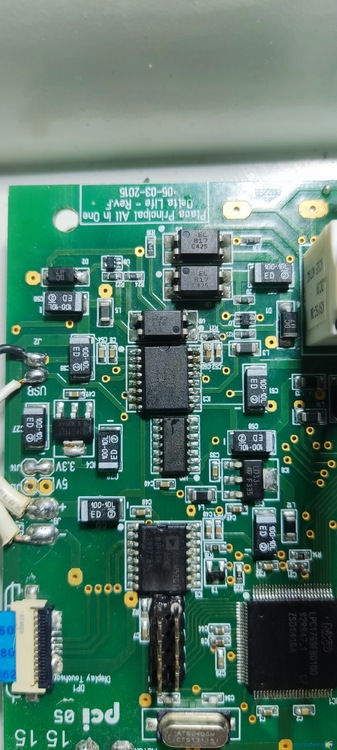

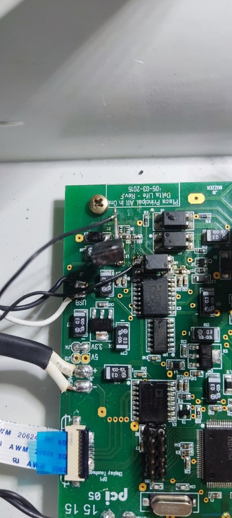

  1. Caros colegas, como suspeitei um transistor, como não achei referências do componente e tinha na minha bancada um bd139 substitui e bomba está funcionando
  2. Suspeito ser um transistor npn, mais não consegui achar a referência do componente, o pessoal da fabricante não fornece dados.
  3. Ele fica ligado ao fotoacoplador, quando o acoplador aciona ele recebe sinal positivo e libera voltagem para um motor 5v 120mah. Segue em anexo uma foto das voltagens. Pode me ajudar a confirmar se realmente é esse código com essas informações @predosa

  5. Olá, estou com monitor multiparametrico delta life dl1000, esse Smd está na linha aciona a bomba de pressão do monitor, placa apenas com identificação rev. F, não consegui identificar datasheet, se algum colega puder ajudar, sot23-6 código marcado 23y.

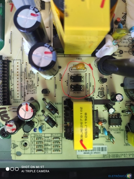

  6. Segue uma dica, Som LG Xboom CL65, fonte eax67909501, após tocar alguns minutos apresentava GoodBay, ao ligar novamente apresentada P-Protec no display funcionava por alguns minutos e voltava a desligar, ao analisar as voltagens da placa fonte os pinos 8 9 e 10 que alimentam o amplificado estavam com 44v, e oscilavam, foi substituído os PC901 e PC902, a fonte passou a apresentar os 49v, problema resolvido.
