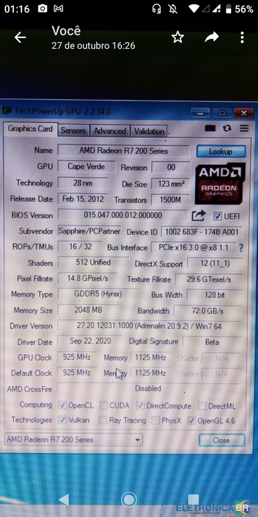

  6. Retirei o pwm e o curto permaneceu. E o curto não se apresenta na perto das memorias. Vou esperar os mofets chegarem pra injetar tenção nela com uma fonte de pc. Vou dar uma olhada nessa R9
  7. Já comprei 5 mosfets no Aliexpress. Quando chegar eu vou fazer esse e outros testes.
  8. Os mosfets marcados em vermelho estão ok. Os marcados em azul estavam apresentado um curto. Infelizmente não consegui medir fora pois minha estação de solda as vezes se desliga sozinha, oq dificultou a remoção e acabou os danificando. Mas o curto continua no lugar deles.
  9. Aqui está uma foto de quando ela funcionava. Sim, os mosfets são as que ficam perto das bobinas. Também pensei na possibilidade da resistência ser normal, mas o fato dela não se apresentar em dois mosfets próximos me deixou encucado.
  10. Estou com uma uma r7 200 séries que parou de funcionar. No início encontrei uns 5 mosfets 4c10n queimados, retirei os mosfets mas o mesmo curto que aparecia nós mosfets ainda permanece na placa. O mesmo curto no lugar dos mosfets (24) tbm se encontra em alguns capacitores por perto. Alguma dica?
