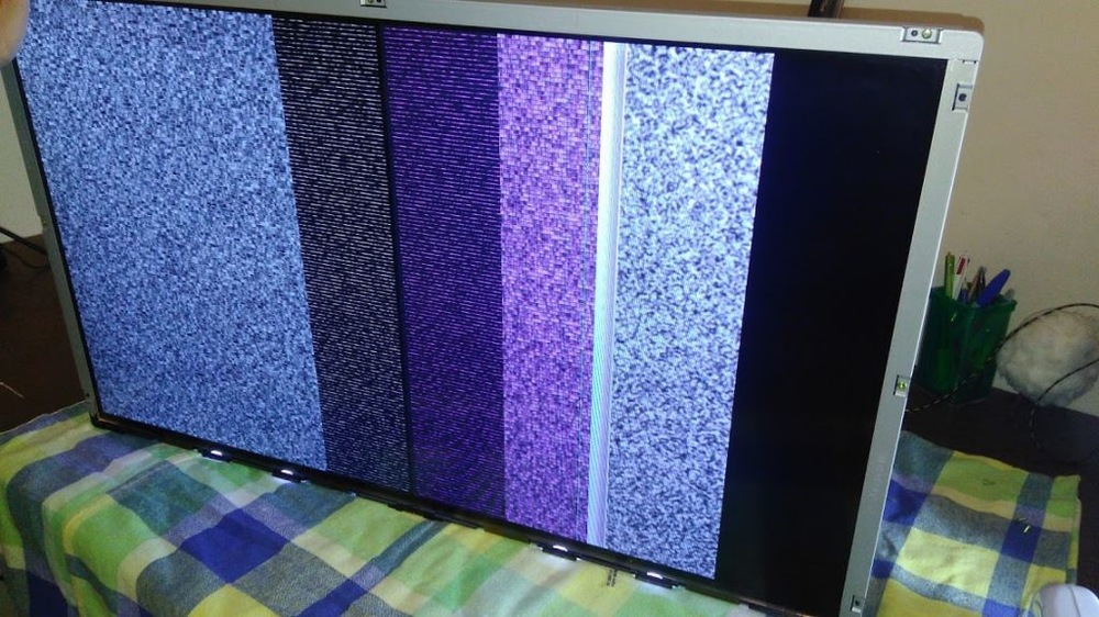

  2. Pessoal estou com uma TV LG 32LV2500 e a TV apresenta efeito cortina com duas faixas verticais de tamanho simetrico, ao analisar os flats fiz limpeza com isopropílico, apalpei para eliminar mal contato, mas a TV se mantem com o problema. Gostaria de uma opinião da experiencia de vocês, isso aparenta ser defeito no LCD irreversível, estou a analisar os componentes da T-COm nesse momento. OBS: desliguei cada um dos flats e liguei os resultados foram os seguintes: DIREITO DESLIGADO + ESQUERDO LIGADO = MANCHADO/BRANCO(LIMPO) ESQUERDO DESLIGADO+DIREITO LIGADO = BRANCO(COM MANCHA VERTICAL)/MANCHADO. Segue em anexo a foto !! vlw gente
