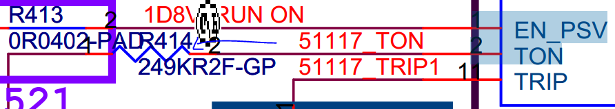

  1. amigo @wjinformatica, me desculpe, eu me atrapalhei com o traco que tava no numero, eu tava lendo 1, mais era 11, o pino 1 tem a tensao que o R413 ta mandando pra ele, 3v
  2. Em relacao a isso, ele esta correto @wjinformatica
  3. @wjinformaticaobrigado ai pela ajuda viu cara, eu so quero continuar nessa placa, pq eu to curioso, quanto ao defeito dela, que ta me deixando muito intrigado, perdoa ae o abuso...
  4. no esquema , pino 1 para r413, pino 2 r414(1,8v) e pino 3, ta medindo 1.8v, so que na placa, o pino 2, nao da medida de nada...zero como ta ai na foto...to ficando doido kkkkk
  5. no caso esse sendo o pino 1, ta dando sim , continuidade
  6. olha so isso, o R413 nao tem, e nos pad ta medindo 3v
  7. @wjinformaticaseria isso? no caso ai, seria o pino 5...

  10. @wjinformatica isso, o pino 1 do u54 nao da voltagem nenhuma, de forma alguma.. L53 ou L63 vc quis dizer?
