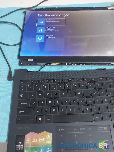

POSITIVO MOTION PLUS Q464B - MB EM_H8316_178B_V1 - Não aceita display genérico
Oseiasgs22 respondeu o tópico de Oseiasgs22 em Notebook's
Devolvi essa bomba ao cliente. -
@FLAVIOTECH Kkk! Mano! Que sirva de lição pra mim e pra quem possa olhar esse tópico. Quando chegar um desse com defeito de display, a melhor coisa a se fazer é despachar logo. Nunca tinha visto algo assim. Além desse display original de teste que tenho aqui, tem outro genérico que eu iria até vender, mas ele também não gera vídeo, ao exemplo dos 3 novos que o técnico já mandou buscar. Só gera vídeo com o display original! Eu só vou pegar quando for defeito em teclado, e de vez em quando recebo um assim. -

Oseiasgs22 postou um tópico em Notebook's
@LEONTEC@FLAVIOTECH@ohm@Jhones Bom dia, amigos. Enquanto estou esperando chegar o CI de Charger do note do outro tópico, resolvi compartilhar com vocês uma dúvida que tá me deixando encucado. Estou com um POSITIVO MOTION PLUS Q464B que veio de outro técnico pra troca de display, pois ele havia mandado buscar um display novo e esse display não gerou vídeo, então ele pediu pra eu tentar resolver. Acontece que ele simplesmente não aceita NENHUM display genérico, o outro técnico já mandou buscar 3 displays NOVOS, que segundo os vendedores, são compatíveis com esse modelo, e NENHUM exibe vídeo. o ÚNICO que exibe vídeo, é um de teste original que tenho aqui, tirado de outro POSITIVO. O que vocês dizem sobre isso. Já pegaram situação semelhante, conseguiram resolver? -
