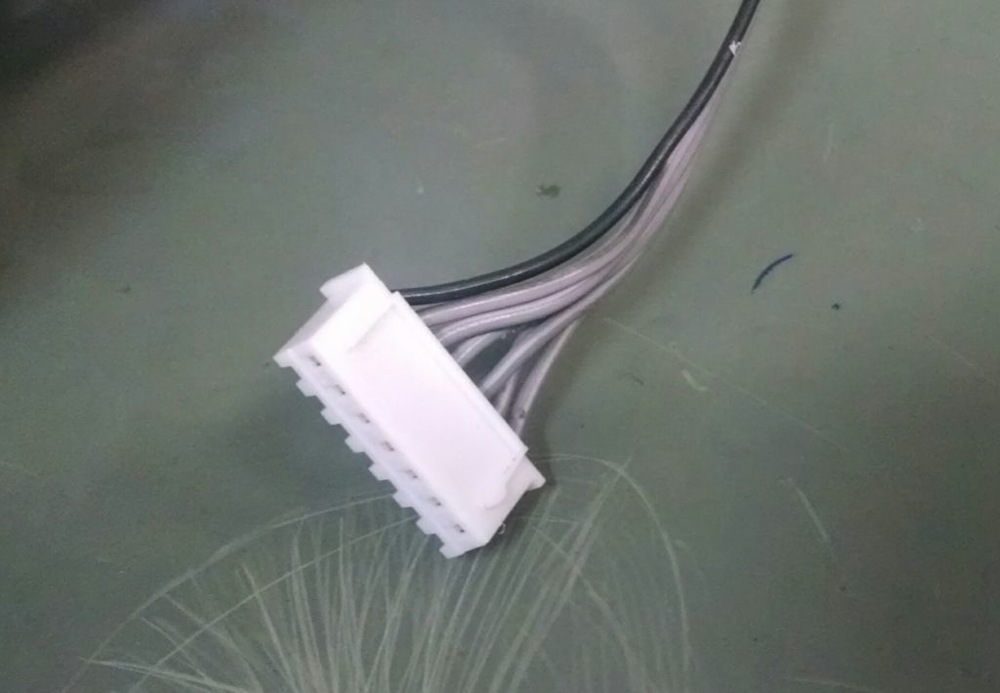

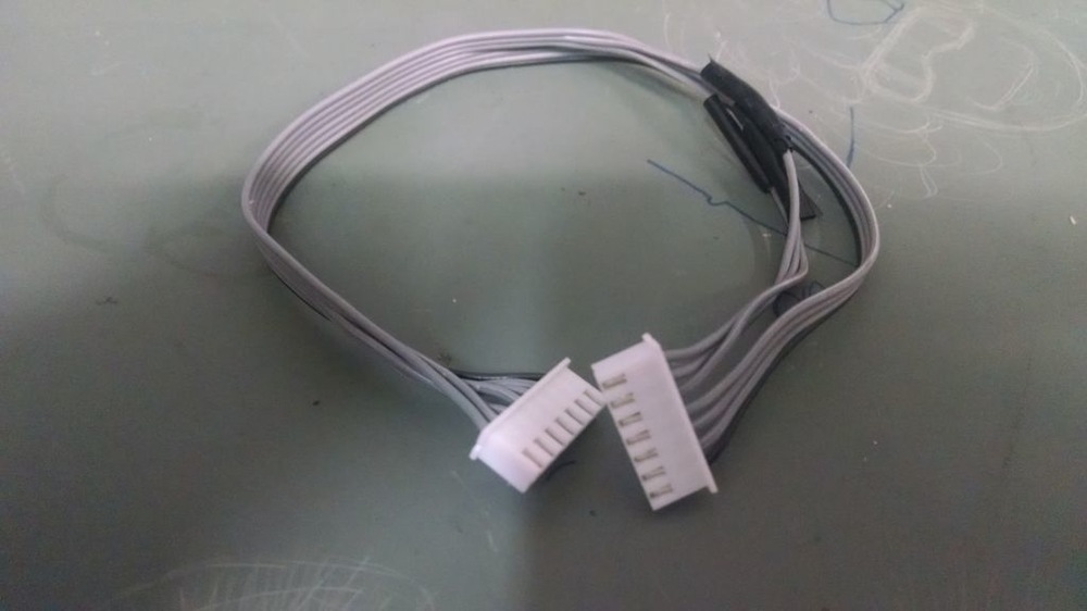

  12. Opa! Galera! Seguint, estou com um nobreak SMS na bancada, ele nao ligava, troquei bateria e ligou normal, porém, ao movimenta-lo ele desligava e ligava. Após abrir e analisar, constatei que o cabo que liga plc power ao circuito estava mascado, entao ele ligava "sozinho" e descarregava toda bateria. Fiz o reparo do cabo, mais agora ele nao entrega tensão na saida AC. Cliente cancelou e preciso trocar o cabo reparado! precisava saber nome desse cabo pra que eu posso comprar! Ou se ja tiverem uma loja fico muito grato! T Grato desde já pela atenção!
