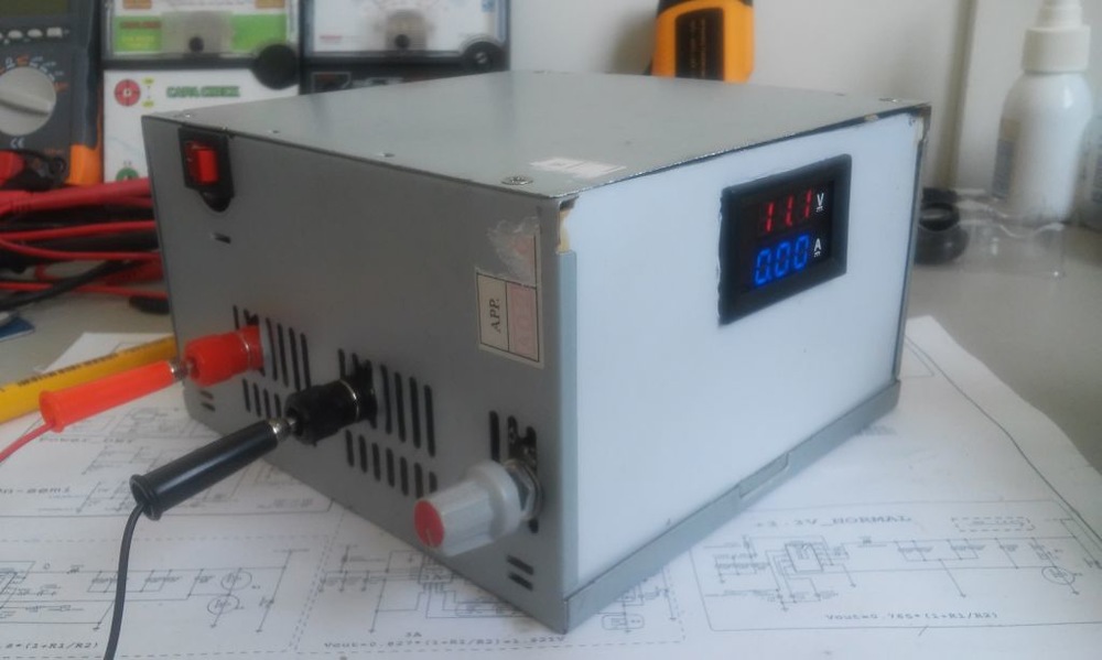

  3. Galera é o seguinte a um tempo eu estava necessitando de uma fonte regulável para auxilio no reparo de celulares tablets e nootebook(principalmente para encontrar curto injetando tensões nas linhas), mas eu não queria comprar uma(a grana ta curta kkkk). Depois de muito pesquisar e montar algumas que não funcionaram principalmente por que quando o aparelho se encontra em curto a fonte não pode desarmar, finalmente consegui exito, estou compartilhando com a galera o esquema e o resultado final. Utilizei uma fonte atx como base(Obs: o ideal é utilizar uma de 350W e também eu alterei a posição do cooler ventilando para dentro) nisso ganhei tempo economizando com montagem de placa de circuito e coisa e tal, gastei aproximadamente R$60,00 reais. Tenho certeza que como está sendo util para min vai ser uma mão na roda para muita gente que ainda não possui uma ferramenta como esta de extrema importância na bancada. Obs: quem gostou não esquece do joinha beleza galera fuiiiii. Link de demonstração da fonte https://drive.google.com/file/d/0Bx_LSWlbkfoKRnJvVmliSWN5Zjg/view
