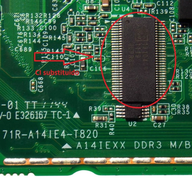

  11. Bom dia Pessoal Peguei um note desse o sintoma era não ligava nada nem LED, mas tinha todas as tensões de 19, 5 e 3 volts mas não ligava tinha tensão no botão de power tava tudo certo, mas não ligava, então, deixei ele conectado na fonte por uns 30 minutos e pra minha surpresa o ci U4 começou a aquecer, resolvi substitui-lo, então apos a troca fiz o teste e ligou tudo, subiu vídeo tudo ficou perfeito. Segue essa dica ai pra quem pegar um desses. Segue a foto. Valeu
