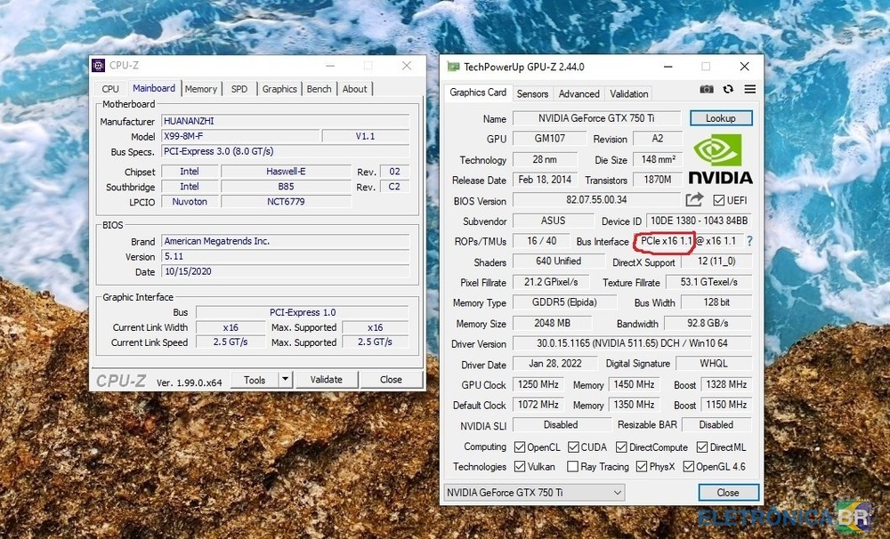

  1. já fiz quase tudo o que possam imaginar, está tudo atualizado, reinstalei ambas as BIOS, já até formatei o PC achando que fosse algum bug, mas essa ideia de algum componente próximo ao setor PCIe é boa, pena que eu vendi ano passado todos os meus equipamentos de manutenção de celular se não me aprofundava mais na análise, o mais engraçado é que já tem 5 dias que que eu ligo o PC e ele inicia trabalhando em x16 1.1, basta eu reiniciar a máquina que volta a trabalhar na interface normal x16 3.0. kkkkk que mistério é esse?
  2. opa, já fiz isso e não muda, onde está marcado era pra está 3.0, o mais engraçado é que as vezes quando reinicio a máquina, a placa reconhece como PCIe x16 3.0, por exemplo nesse momento que escrevi isso, está funcionando como deveria em 3.0 mas hj mais cedo quando liguei o PC não estava em 3.0 e sim 1.1, já não sei mais o que pode ser pq já retirei a placa do lugar e limpei o soquete, já reinstalei a BIOS tanto da GPU quanto a da placa mãe e do nada quando reinicio a máquina a parada volta a funcionar normal.
  3. Minha placa de vídeo funcionava em pcie x16 3.0, fiz um overclock e depois de um tempo começou a perder desempenho em somente um jogo, resolvi instalar a BIOS original e percebi que em jogos perdia muito desempenho e descobri que estava trabalhando em x16 1.1, resolvi instalar de novo a BIOS backup e continuou trabalhando em x16 1.1. Já reinstalei a BIOS da placa mãe e não voltou para 3.0, já instalei a BIOS original da placa de vídeo de outras versões e tbm não voltou para 3.0, já formatei PC e nada tbm, já retirei a placa de vídeo e fiz um limpeza no soquete e anda tbm, o mais estranho é que as vezes quando ligo o PC ela está trabalhando na interface 3.0 sem eu fazer nada e aí basta eu reiniciar a máquina que volta para interface 1.1.
