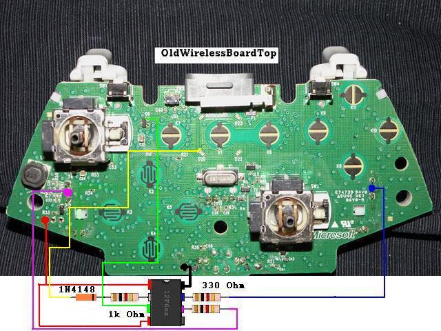

  12. Mod RapidFire para controle do xbox 360 esse e um mod para turbinar os botoes rt e lt para jogos de tiro pessoal fiz esse mod e gostei vou deixar um tutorial pra quem quiser fazer o pic usado e o 12f683 baixar esse programa Dag Sleeper para criar o arquivo hex baixar esse programa PICDisasm para gravar o hex no pic Características Dag Sleeper (Windows): Ele permite criar um arquivo HEX (diretamente carregável ), dependendo da configuração que você lhe dê Você pode escolher a quantidade mods ... entre 1 a 127 Você pode escolher quantos tiros você gostaria em um segundo para direita e esquerda botões Você pode desativar um botão (útil para alguns jogos como COD) Você pode carregar sua configuração anterior diretamente com o arquivo Hex Modos padrão (você pode alterar como quiser): Modo 1: HALO 3 Rápido (Direito: 10 tiros por segundo / Esquerda: 10 tiros por segundo) Modo 2: HALO 3 Very Fast (Direito: 30 tiros por segundo / Esquerda: 30 tiros por segundo) Modo 3: COD4 Rápido (Direito: 27 tiros por segundo / Esquerda: OFF) Modo 4: COD4 Muito rápido (Direito: 33 tiros por segundo / Esquerda: OFF) Modo 5: COD4 Ultra rápido (Direito: 100 tiros por segundo / Esquerda: OFF) Modo 6: COD5 Rápido (Direito: 22 tiros por segundo / Esquerda: OFF) Modo 7: COD5 Muito rápido (Direito: 50 tiros por segundo / Esquerda: OFF) para alterar de um mod para outro usa o botão "Sync" Características Dag Sleeper (Controller): Ao ligar o controlador, você está no modo OFF (sem LED), RapidFire é desativado, o controlador está funcionando como antes. Pressione brevemente o botão "Sync" para mudar de modo, quando você está no último, o modo seguinte é "OFF". Quando alterar o modo , o LED vai ficar piscando, por exemple, se você estiver no modo 5, o LED pisca 5 vezes. Quando você pressionar por 3 segundos 0 botão "Sync", o rapidfire sera desativado temporariamente (o LED vai piscar muito rápido), para retornar em seu modo anterior brevemente no botão "Sync", o LED vai piscar , de acordo com o modo em que você está. minha dica crie apenas 4 ou no maximo 8 mods facilita bastante para alterar os mods eu criei um botão a parte , pois no botão de sicronizar as vezes ativa a sicronização do controle qualquer duvida estarei a disposição para ajudar

  14. Como o cliente desse controle da foto reclamou do consumo da bateria, embora em teste na fonte nao acusa consumo excessivo estou fazendo teste nas placas do controle e posso afirmar que o defeito se encontra na placa onde tem as hastes da pilha, troquei essa placa e o controle ligou, agora vou analisar as duas placas para achar o defeito
  15. Olha a foto do jumper, porem parece que descarrega rápido a pilha
  16. vou te dar umas dicas verifique ai se te ajuda 0 1 pode ser um curto , verifique o consumo não pode chegar nem a 0,10a , quando vc abre o controle tem 2 bobinas se não me engano de 4k7 verifique se estão esquentando 2 ja fiz um jumper , o controle funciomou 1 semana , o cliente devolveu reclamando que na pilha dura pouco tempo , depois posto a foto , esse estou analisando ainda 3 verifique se tem tensão nas 2 bobinas anteriores que te falei 4 mesmo caso do 2 porem não achei ainda o defeito , sei bque fazer um jumper funciona mas consome mais pilhas ,to analisando ainda, obs quando vou trabalhar com controle de xbox ne e ps4 uso luva de vinil, tipo de dentista , esses controles são muitos sensiveis

  19. colega , atualmente estou pegando muitos controle pra conserto , em relacão ao controle do xbox os casos mais complicados são esses que não liga , então vou passar como faco 1 ligo o controle com uma fonte e verifico o consumo de corrente, o consumo do controle ligado e 0,08a se passar disso pode ter um transistor ou um capacitor em curto 2 se o controle nao acusa consumo eu ligo a fonte com 5 volts nos pinos da bateria do controle 3 se o controle continua sem consumo , verifico se tem tensão na bios e no processador , se tiver faltando verifico os transistor q1 e q2 o q2 e chaveamento das pilhas e o q1 e da bateria , por isso as vezes voce faz um jumper da pilha pra bateria e funciona , porque o q 2 não esta chaveando 4 se tiver tudo certinho tem tensao e nao liga verifico as trilhas do botão de ligar, ja peguei controle que estava em alto consumo de corrente , cheguei a trocar o processador e a bios ja tinha testado tudo e o processador esquentava muito , coloquei de um controle bom e mesmo assim não funcionou e o processador que pensei que estava ruim funcionou no outro controle , não tenho certeza mas acho que existe trilhas internas nesse controle
