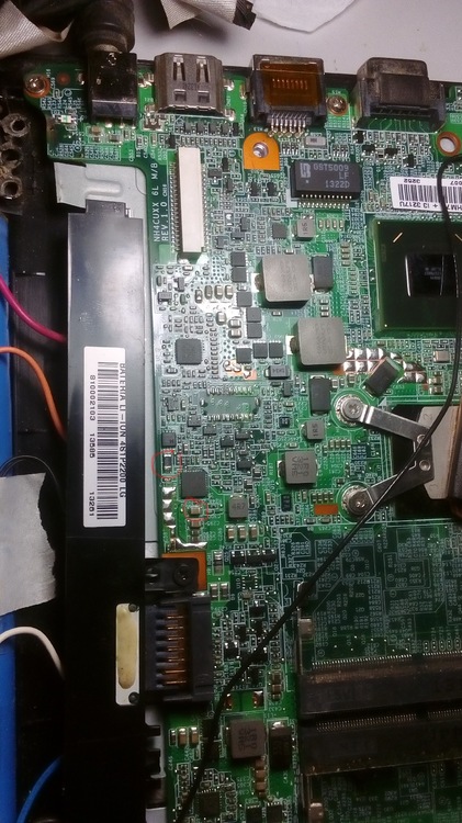

  2. Pelo esquema que baixei aqui desta placa, não consigo saber ao certo se é ou não um capacitor cerâmico!
  3. Não existe tensão em lugar nenhum da placa, apenas nos componentes próximo ao jack, como mencionado antes.
  4. Não! Só agora pude verificar com mais atenção, só há 19v de um lado desse componente circulado em vermelho e nos outres três componentes à direita!
  5. Estou ligando diretamente no carregador. Uma informação importante é que o note não possui botão do power pois o mesmo veio de uma assistência técnica que arrancou o botão e rompeu a trilha. Esse note me foi doado para objeto de estudo e aprendizado. Possuo uma fonte de bancada de 15v por 2 amper.
  6. Obrigado vou fazer isso!
  7. Estou enviando estas fotos porquê minha placa parece ser um pouco diferente da sua mas, na primeira foto fiz as aferições nos locais indicado em vermelho e realmente não há tensão ali só onde mencionei antes naqueles componentes próximo ao jack!
  8. Sim, tem e nos dois componentes à esquerda dele também!

  12. Nesse caso, então como ela esta com 0v, seria ela que esta impedindo a passagem da tensão? Medindo na escala de continuidade, de um lado bip e de outro dá um valor, isso usando o terra da placa como referencia.
  13. Ok! vou fazer isso! Estou mandando foto da placa com indicador do componente para você me dizer o quê você acha.
