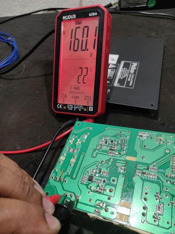

  10. Consegui ligar a fonte porém ainda tem alguma coisa faltando, vou postar um video VID_20240222_111549.mp4
  11. fiz isso, fechei jumper entre o pino PS-ON + 12V na fonte e nada acontece fechei jumper entre o pino PS-ON + GND na fonte e nada acontece pino +12v na fonte tem tensão de +8v
  12. bom dia amigos eu consegui o esquema eletrico da caixa pcx 16000 que usa mesma fonte e amplificador que a caixa pcx 17000 gostaria da ajuda de alguem para ler o esquematico e me mostrar como ligo essa fonte
