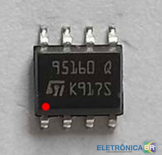

  7. Visualizar Arquivo Módulo De Injeção Peugeot 206 1.0 16v Iaw 5np2.02 Aqui estar o arquivo .BIN do Módulo De Injeção Peugeot 206 1.0 16v Iaw 5np2.02 (( DESBLOQUEADO SEM PRECISAR CORTAR FIO )) Modelo do Soic : 95160 Preste atençao na Posiçao das Pinagem. Uploader Alan Reuther Enviado 02/09/2025 Categoria Injeção Eletrônica
  8. 0 downloads
