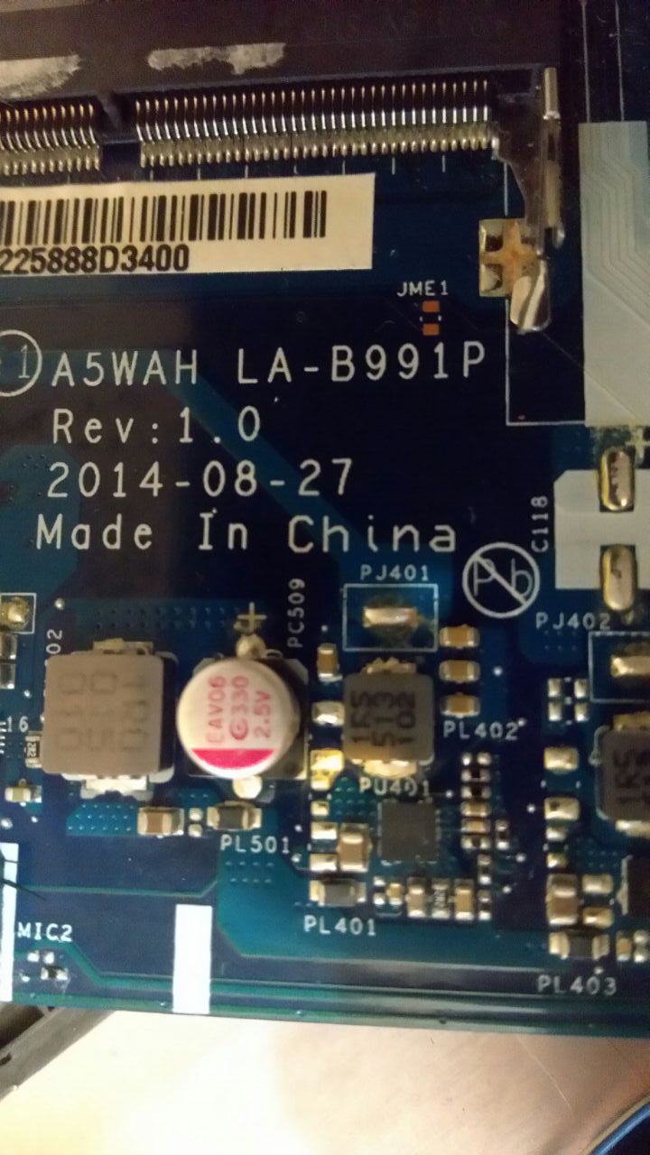

  1. Boa tarde. Recebi esse note que não está ligando e ao conectar o jack da fonte percebi que o regulador +3V ALWP SY8208BQNC está esquentando. Testei os capacitor ceramicos smd e nenhum bipou. Minha pergunta é: Como descubro se o curto está no circuito do regulador ou na carga que ele alimenta? Se eu abrir o abrir o jumper pj401 não vai esquentar mais nada pois vai abrir o circuito. Não entendi para onde está indo o +3v alwp
  2. Tirei a PL402 e começou a esquentar mais o PU 401. Identifiquei 7 componentes em curto. Eu poderia medir mais alguma coisa antes de trocá-los pra saber se vai resolver trocando? Estou com uma certa dificuldade em encontrar estes capacitores no esquema e sua localização pois deu curto em muitos, quais são e onde ficam?
  3. Prazer sou novo membro, há um bom tempo estava aprendendo com os casos resolvidos e hoje resolvi postar um. Estou com uma placa mãe a5wah Acer que está com o 3VS em curto em estado S3 pelo que entendi, ou seja, começa a esquentar o resistor e uns capacitores já ao colocar o adaptador ac na tomada sem sequer ligar. Estou em dúvida se devo retirar componentes pra testá-los individualmente ou fazer testes no super io ou ich. Fiz algumas medições e desenhei no esquema. Os 19v estão chegando. Só não sei se é algum componente da saída 3VS ou o próprio regulador que está com problema ou algo além
