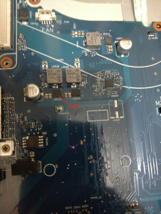

Boa Noite, peguei esse notebook pra conserto e verifiquei que o CI U6630 do processador está esquentando bastante quando liga, tanto com ou sem processador. Led do jack e do powen on ligam. Minha dúvida é: é esse ci CSD97374CQ que está com defeito ou pode ser o pwn (ao lado do par na foto) ou outro circuito adjacente? Levantar a bobina acima do ci e verificar se o curto cessa é o melhor caminho a começar? Não queria começar dessoldando componentes a toa
