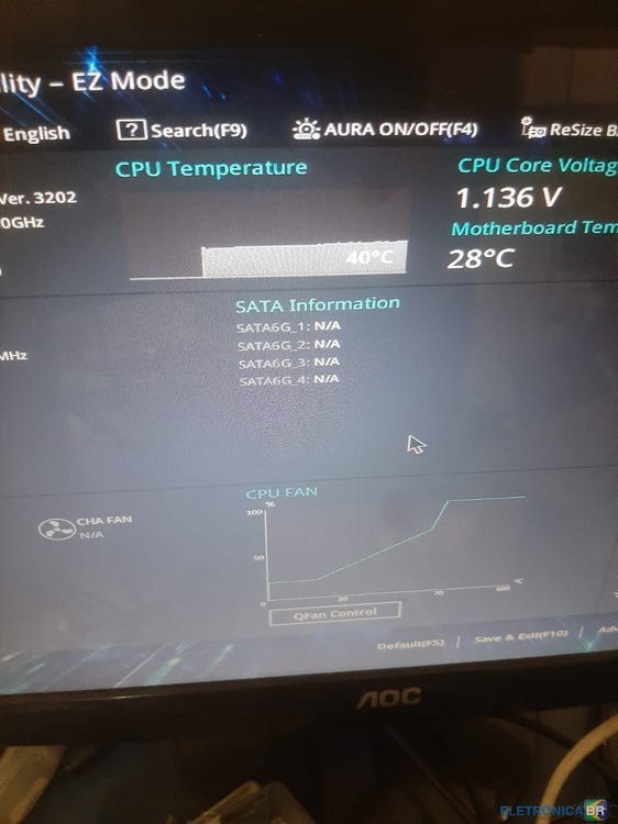

  1. @Rods Não aparece, já tentei diversas recomendações quanto ao boot, mais não tem jeito, pendrive e m2 detecta normal!
  2. @Rods Com M2 funciona detecta normal, é que o cliente queria solucionar o problema do SATA, ja comuniquei ele mais sabe com é, quanto ao boot ja foi testado as opções, mais o sata não detecta.
  3. Bom Dia, estou com essa placa com o seguinte problema, não reconhece HD, todos as tensões estão ok, atualizada a BIOS ok, mais a versão do FW do ME não aparece na bios como consta na imagem, tentei fazer a limpeza da região ME, mais dai não ligou a placa voltei a bios que estava e voltou a ligar, alguém pode me ajudar?
