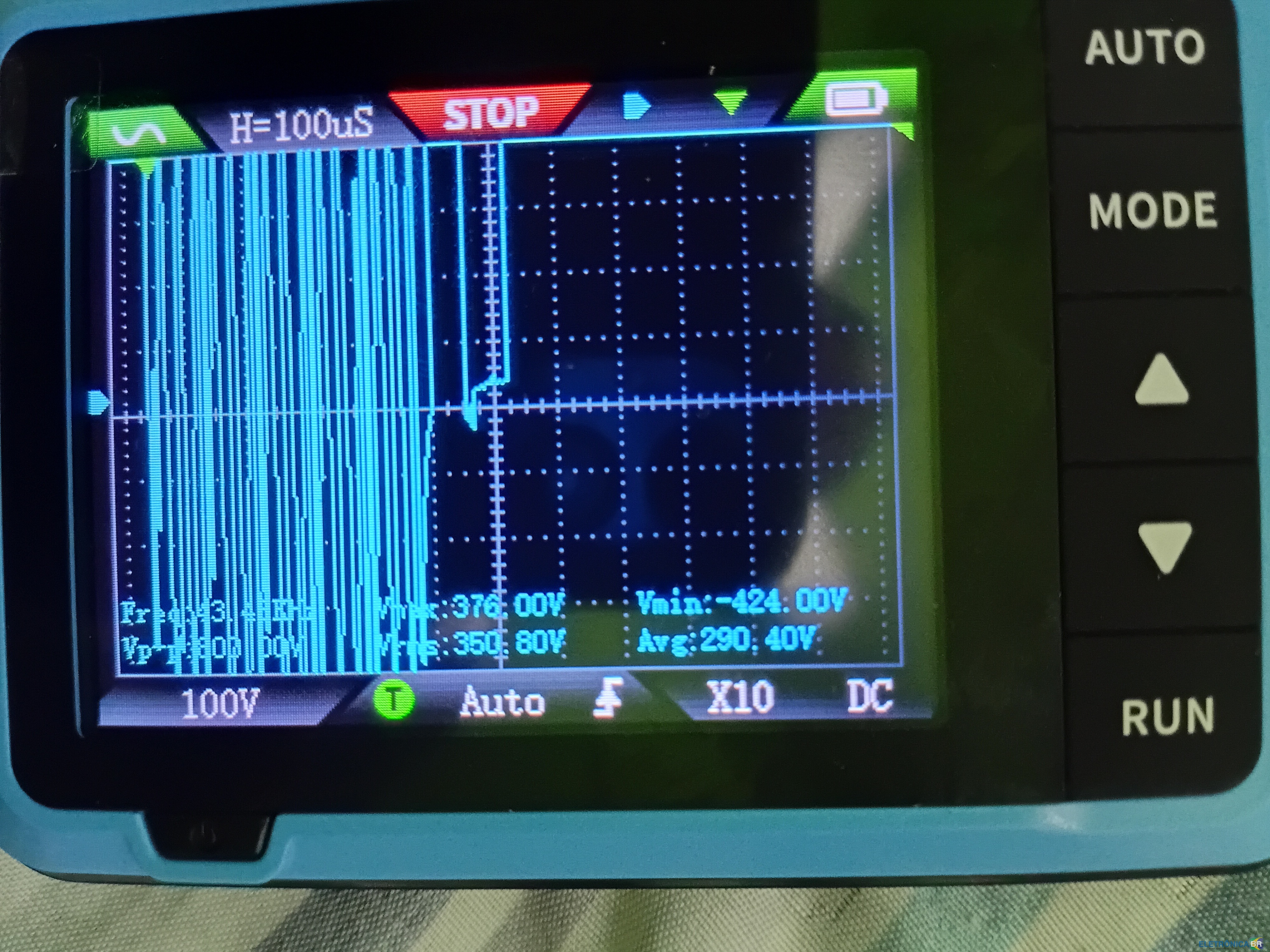

  1. Auto gen também esta da mesma forma, com vários pontos, aparece da cor vermelha com mais pontos, azul muito pouco, outras cores não aparece. 20251115_210048.mp4

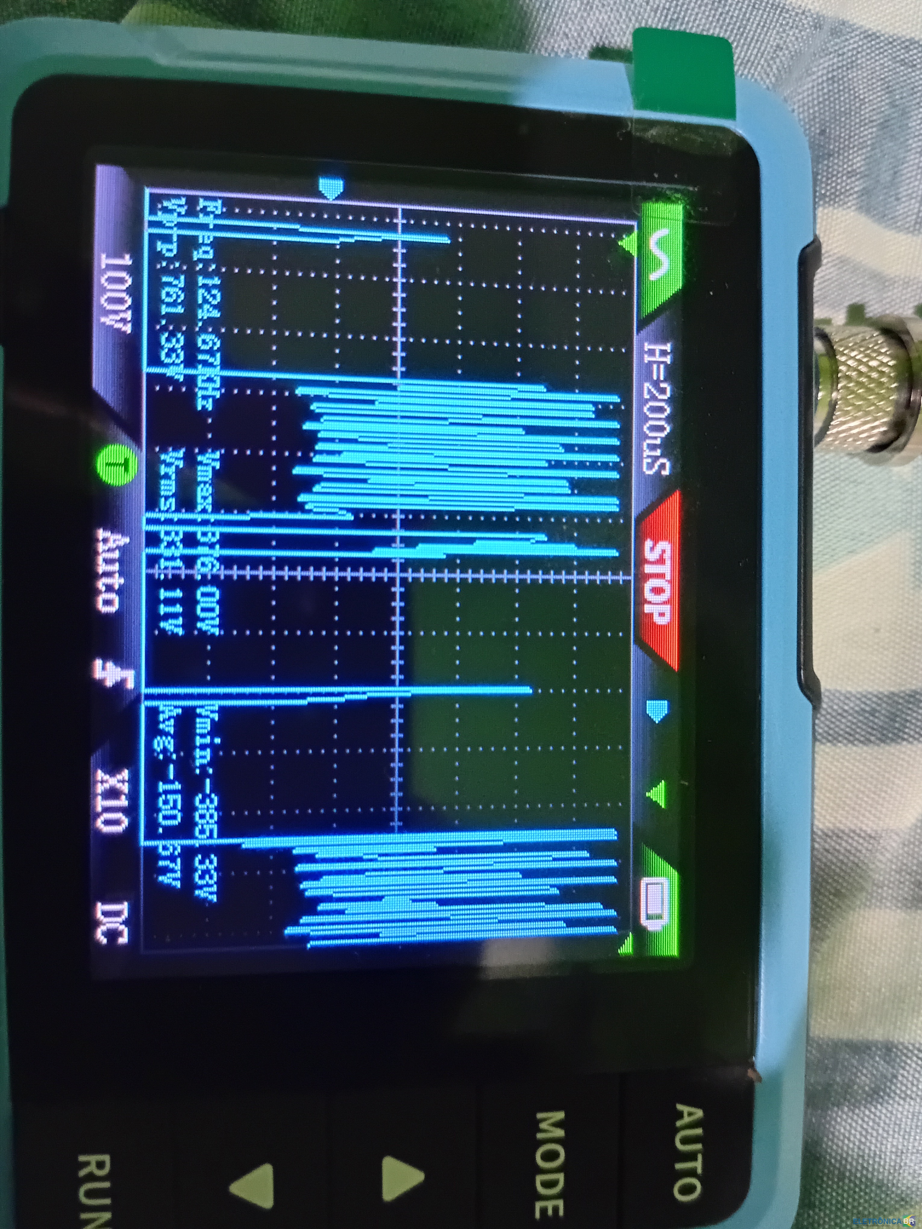

  2. Meu osciloscopio não pega a onda pois esta acima do limite dele. Forma de onda que consegui capturar da zsus
  3. Vou anexar as fotos para entender, essa tv estava com igbts queimados na ysus, feito reparo e resolva, a tv voltou a ligar mas com poucos pixels na tela, conferido VA, VS, VE e VSCan, todos normais.
