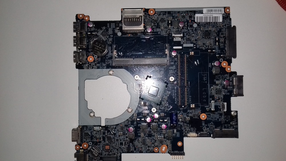

  3. Olá a todos. Bem... É muito difícil uma análise desse defeito. Com o esquema em mãos verifico a normalidade em quanto funcionando, o q mim acreditar o problema seja um mal contato. Fiz uma resolda nos cis e deixei funcionando, e o problema não apresentou-se ate agora, dois dias depois do feito, sem carcaça é sem alguns periféricos. Pretendo acompanhar por mais alguns dias antes de encerrar o caso.
  4. Alguem teria o esquema desse modelo Positivo Xs3210 Placa 6-71-W54T0-D03 ?
  5. Olá! Posso esta enganado, mas como não tenho o esquema desse modelo POSITIVO não encontro essa referencia. Mas mesmo assim estou provando outros componentes PQ n.

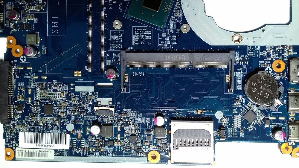

  6. Olá bom dia, Depois de vericar a placa em busca de oxidacoes e outras... achei esses dois CIs(veja mas fotos). Os mesmo tem uma crosta Branca que antes achava que era parte do adesivo do isolamento do aterramento que antes havia tirado para verificar os componentes. Quando comecei os tetes nessa área persebi o problema com mais frequência. Bem... eu não tenho o esquema específico dessa placa pra ntender melhor esse circuito, se alguém tiver...fico grato. O que vcs acham?
  7. Éhhh!... A vista cansou... Não tenho microscópio, então foi na lupa mesmo... até agora não encontrei nada, porem não desisti ainda... Vou resolver outro probleminha então voltarei. Estou olhamdo peça por peça em cada cantinho...
  8. Logo cedo vou verificar melhor se há presença de humidade e oxidações. Eu já tinha visto se havia algum rastro de humidade e oxidação mas como a primeira vista não havia encontrado nada e com o histórico do aparelho, resolvi desconsiderar, mas oxidação é complicado e se esconde bem... Vou verificar.
  9. Sim! Ligo a placa na fonte que tenho, mas durante o funcionamento até a aparição do problema, ela não chega a disparar ou ter uma redução considerável de tensão, mas ah sim uma leve redução que chego a desconsiderar essa variação, essa variação apresentou-se sempre...
  10. Já fiz o teste. Isolei a tela e outros periféricos. Só deixei um HD e memoria so pra funcionar mesmo. Liguei a placa no monitor e um teclado na usb. O mesmo problema, por isso me concentro na placa-mãe. Nesse momento ela funciona somente com memoria hd, um teclado externo e monitor externo.
  11. Olá! Bom dia! Com relação a BIOS, o mesmo problema. Eu notei que por passar um pouco mais tempo sem funcionar o defeito demorou um pouco a aparecer. Cheguei a achar que o problema tinha sido resolvido, mas não. Notei tambem quando ele para um ruido aparece na tela, como fosse um vazamento ou curto.
  12. Posso está enganado, mas não identifiquei ele... sem nec-Tokin... vou tentar postar fotos da placa p ajudar
  13. Ok! Farei isso nas próximas horas. Retornarei com os resultados
