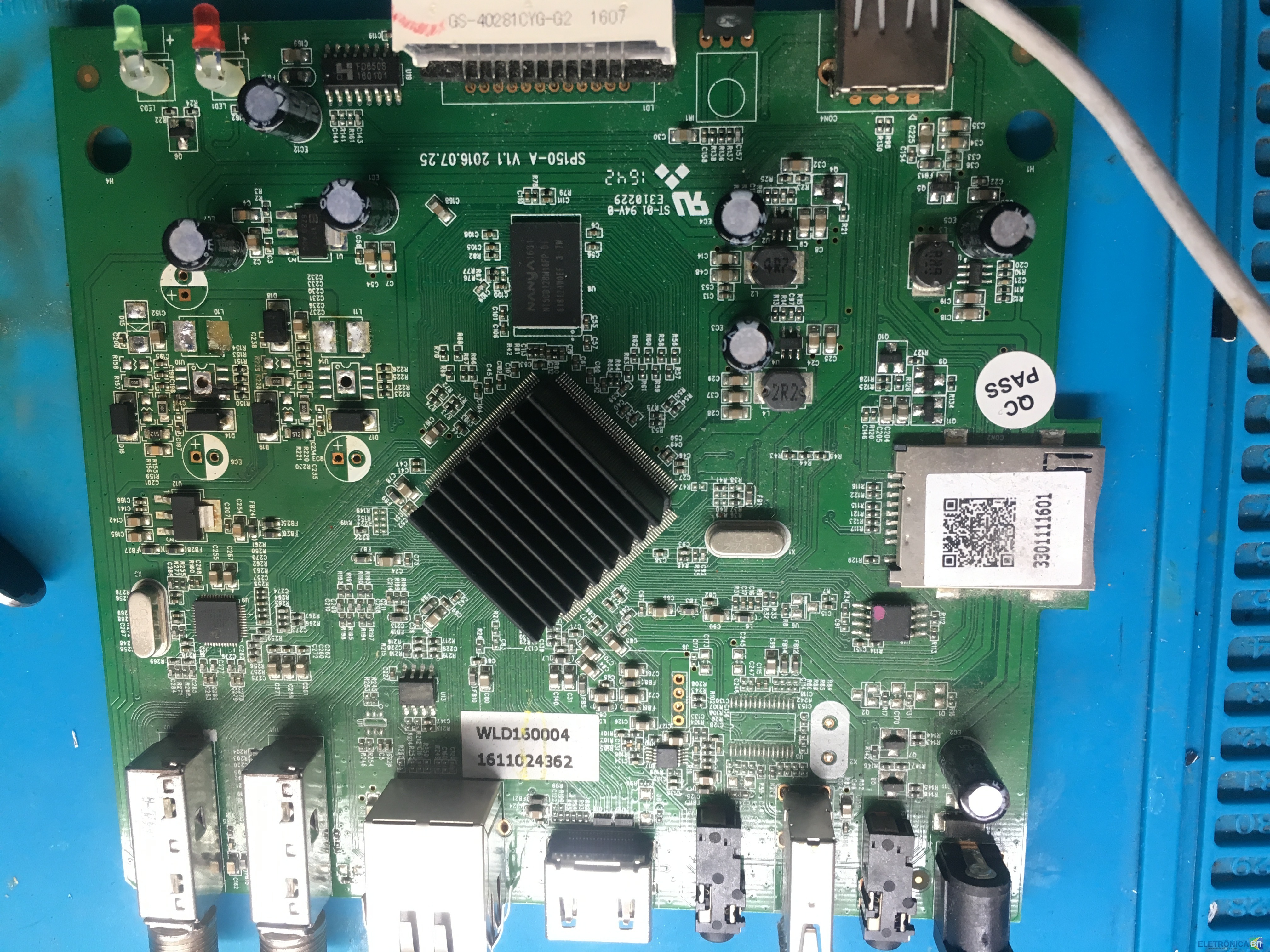

  11. boa tarde Estou com um combate S aqui ba bancada, chegou aqui com led vermelho, foi trocado os reguladores danificados e os capacitores, agora ele liga da sinal tuner 2 (13v) e nada no tuner 1, foi verificado todas as tensões e estão corretas então resolvi refazer a eprom mas tbm não resolveu, verifiquei tbm o aterramento do regulador dobrador de voltagem. alguem tem alguma dica? grato mb eletronicos
  12. onde eu mudo para resolvido?
  13. resolvido , os reguladores de 3 e 5 com fuga, mostrava voltagem correta mas passava a mais bobina.
