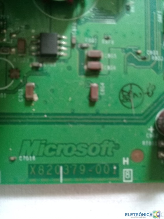

Quero agradecer a todos pela atenção nesse caso porém já resolve com a seguinte solução refiz o circuito de alimentação do regulador de 1.8 volts no lugar da versão 1 da placa jasper. Isolei o circuito da versão 2 e trabalhei na versão 1 com o seguinte componentes o regulador de 1.8 , um diodo, uma resistência e um jamp funcionou perfeitamente e o regulador não está mas esquentando. Mas tarde irei tirar umas fotos pra lhe mostrarem como ficou o circuito. -

Pesquisando muito encontrei uma esquema de um rapaz que ele colocou um diodo smd entre o regulador de 1.8v e a bobina de 5 v numa placa Trinity segundo ele resolveu o problmema contudo isso daria certo na placa jasper? -

Não amigo não possuo fonte de bancada apenas faço os testes com o multimetro digital. Como assim um bom aterramento mim recomenda um eficiente que eu possa fazer? Resumo das conexão da linha de standby tanto o regulador de 1.8v e o regulador de 3.3v estão com os valores cravados impressionante sendo que o regulador de 1.8v está esquentando tanto quando está em standby e quando liga o console ate dar 3 luzes vermelha. -

Bom dia a especificacao e AMS 1117 1004 1.8V . -

Bom dia verificando a placa novamente verifiquei que as tensões da bobina de 5volts está ok o regulador de 3.3volts está ok e a bobina de 3.3volts esta ok e o regulador de 1.8volts está ok porém esquentando sera que existe algum resistor aberto na linha do regulador de 1.8 volts que está fazendo o esquentar? -

 resolvido Xbox 360 fat jasper ver2 código da placa (X890379-00) regulador de 1.8volts esquentando
jasckratos postou um tópico em Vídeo Games
Boa tarde estou com uma placa jasper versão 2 do Xbox 360 fat seguindo com um seguinte problema curto no regulador de 1.8 volts esquentando muito logo apois troca-lo pelo regulador original e sua bobina da placa que deu problema. Com tudo as tensões estão corretas nas bobinas de 5.volts , no regulador de 3.3volts seguido com sua bobina de 3.3 volts ambas corretas porém o novo regulador de 1.8 voltas que coloquei esquenta logo que conecta a fonte na placa. E ao ligar o aparelho o mesmo e acionado tentar dar o boot mas em seguida o regulador de 1.8 volts desarma e em consequência o aparelho desliga. Gostaria de saber da galera como eu posso proceder para solucionar esse defeito. -
