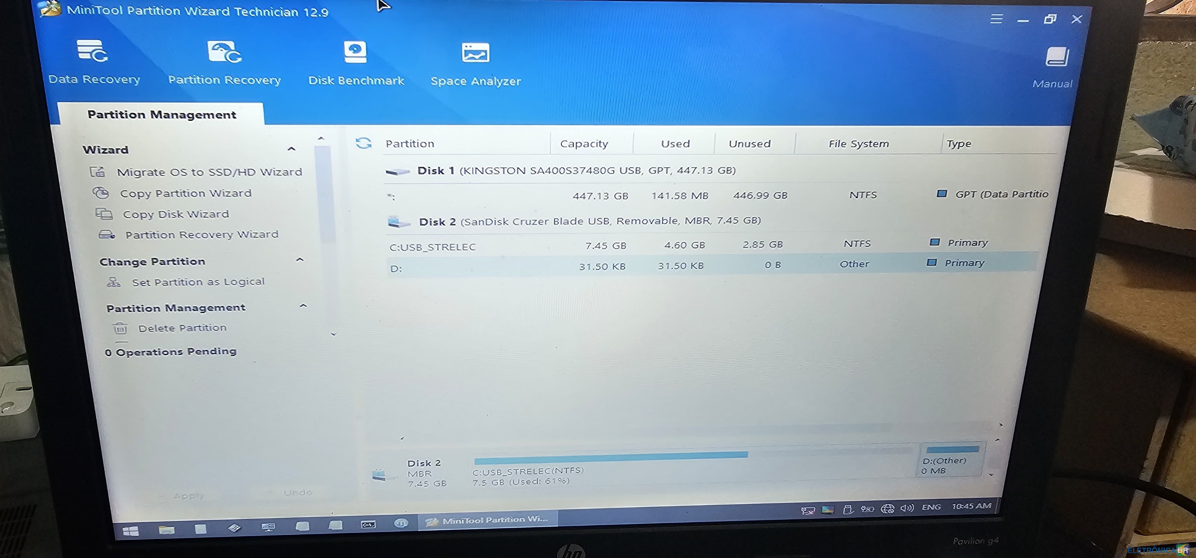

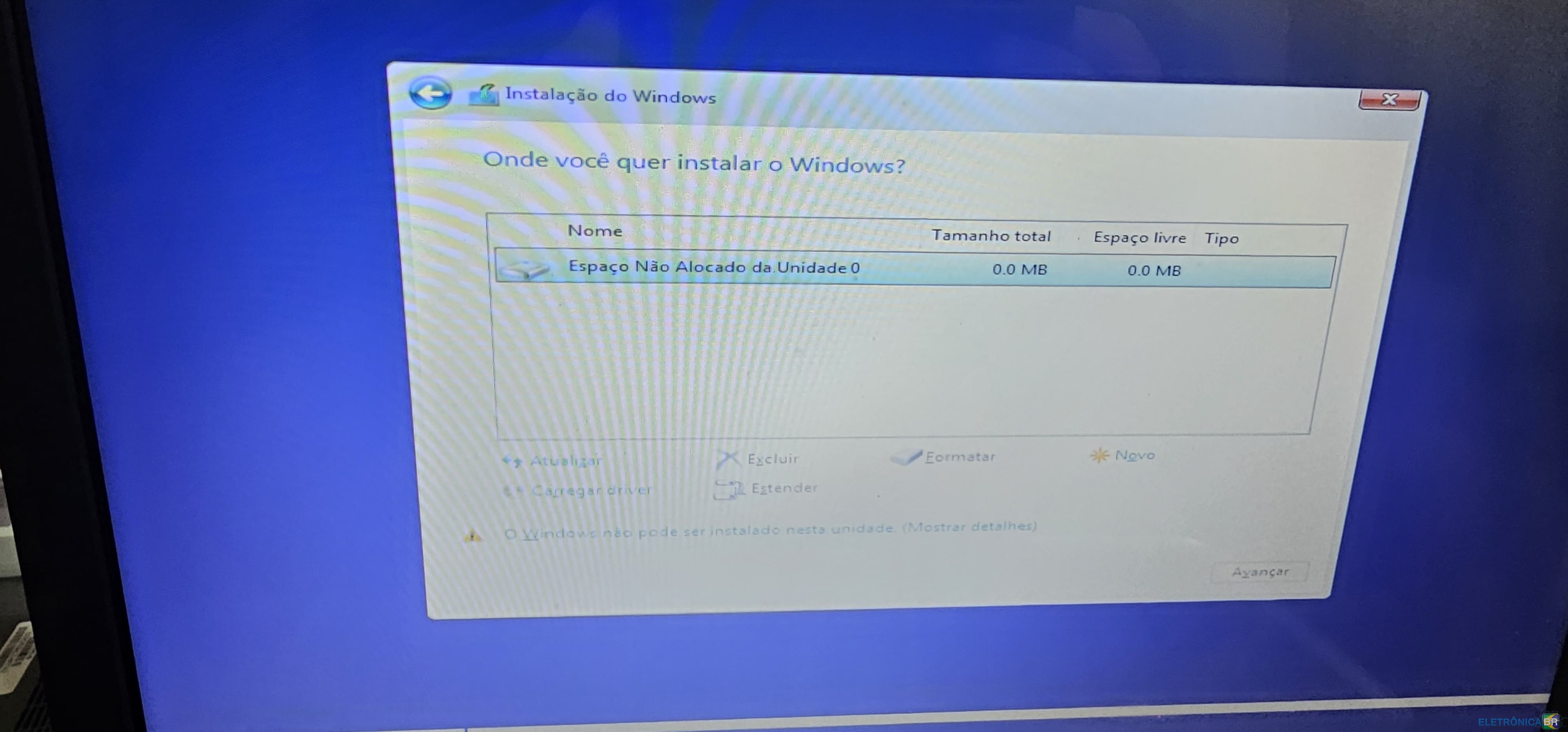

HP / G4 1370br / DA0R13MB6E1 REV E / Não reconhece SSD e nem HD diferente da marca original

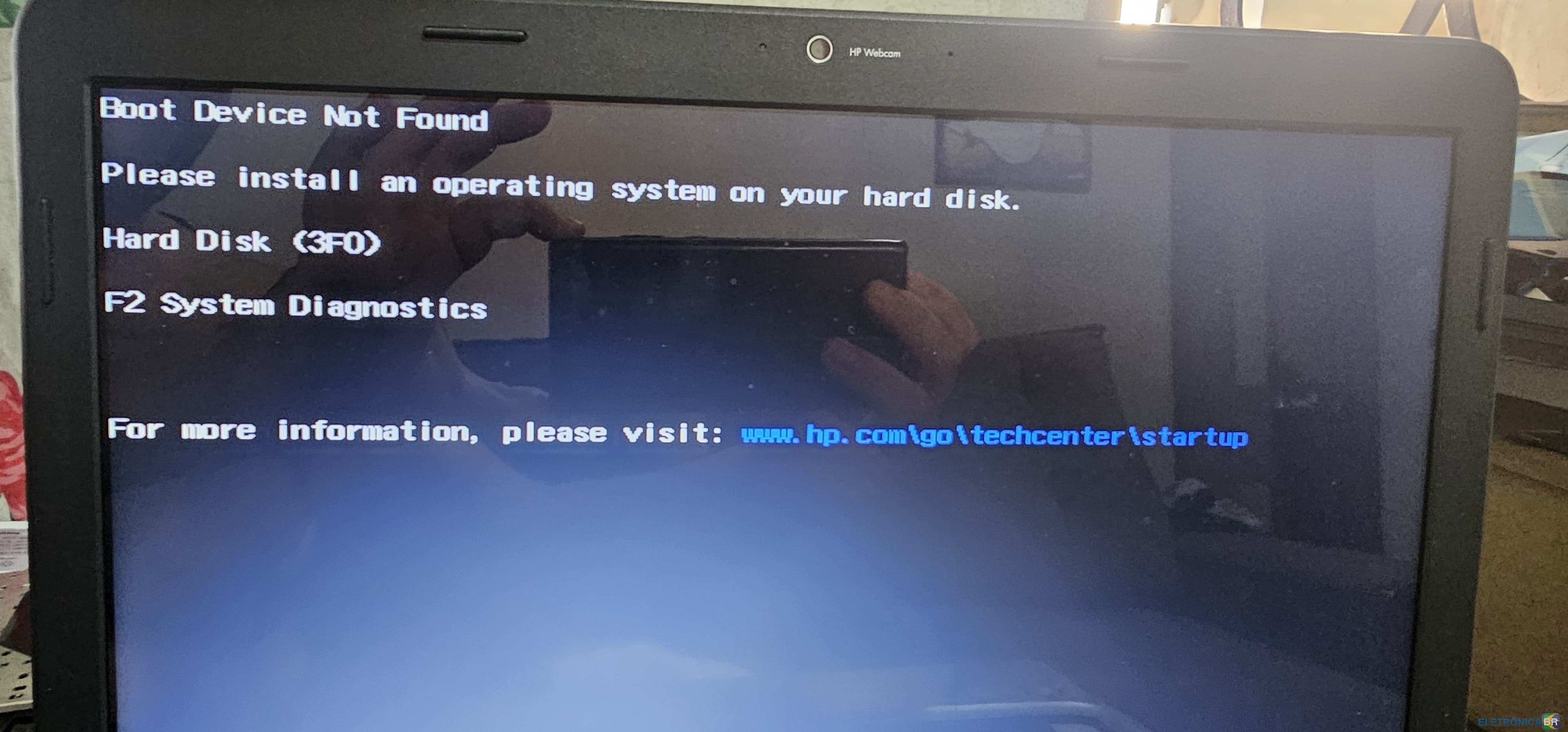

@fabiano.julio @elias.girardi @Gilson Macedo atualizando o post... Descobri o problema que me fez perder muito cabelo..rs O problema era somente o adaptador do HD que liga os HDs tanto comum quanto SSD no notebook.. ele esta funcionando apenas com HD da marca Seagate porem encomendei outro para teste e chegou hoje e testei com esse novo e deu tudo certo.. agora reconhece todos os HDs como deveriam ser reconhecidos.. Muito obrigado a todos.

@elias.girardi não, fiz clonagem do windows que esta nesse notebook que esta em um HD da Seagate e mesmo assim não inicia.. E já tentei fazer um windows do 0 em outro notebook e mesmo assim não vai. @elias.girardi Esse notebook é antigo e nesses não existe essa opção.. pois ele reconhece HD da Seagate mas não reconhece por exemplo HD da WD ou toshiba.

@fabiano.julio Ah sim, e esclarecendo.. testei 4 SSDs diferentes de marcas diferentes e todos estão 100% funcionais em outros notebooks e computadores, formatando e instalando normalmente com ou sem partição.

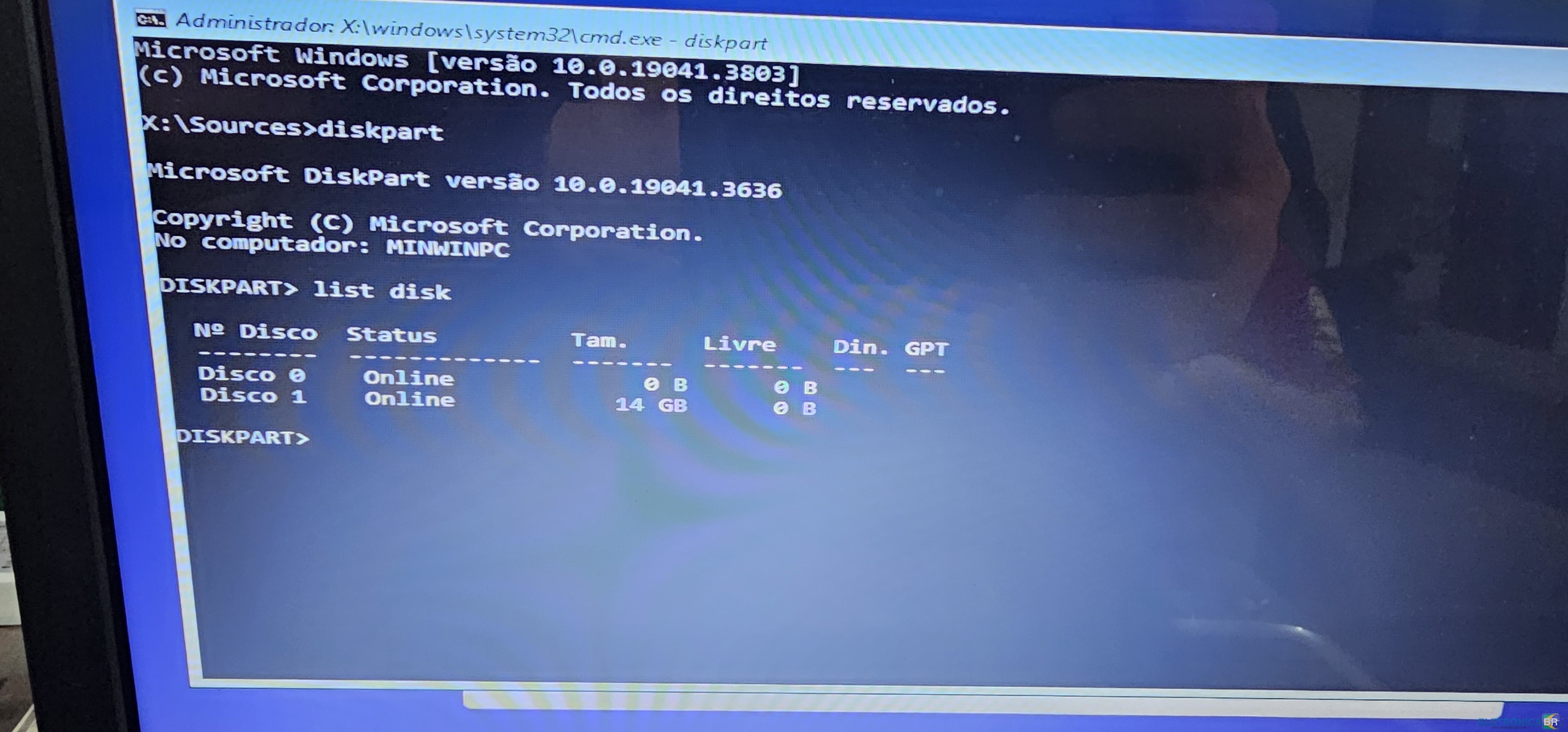

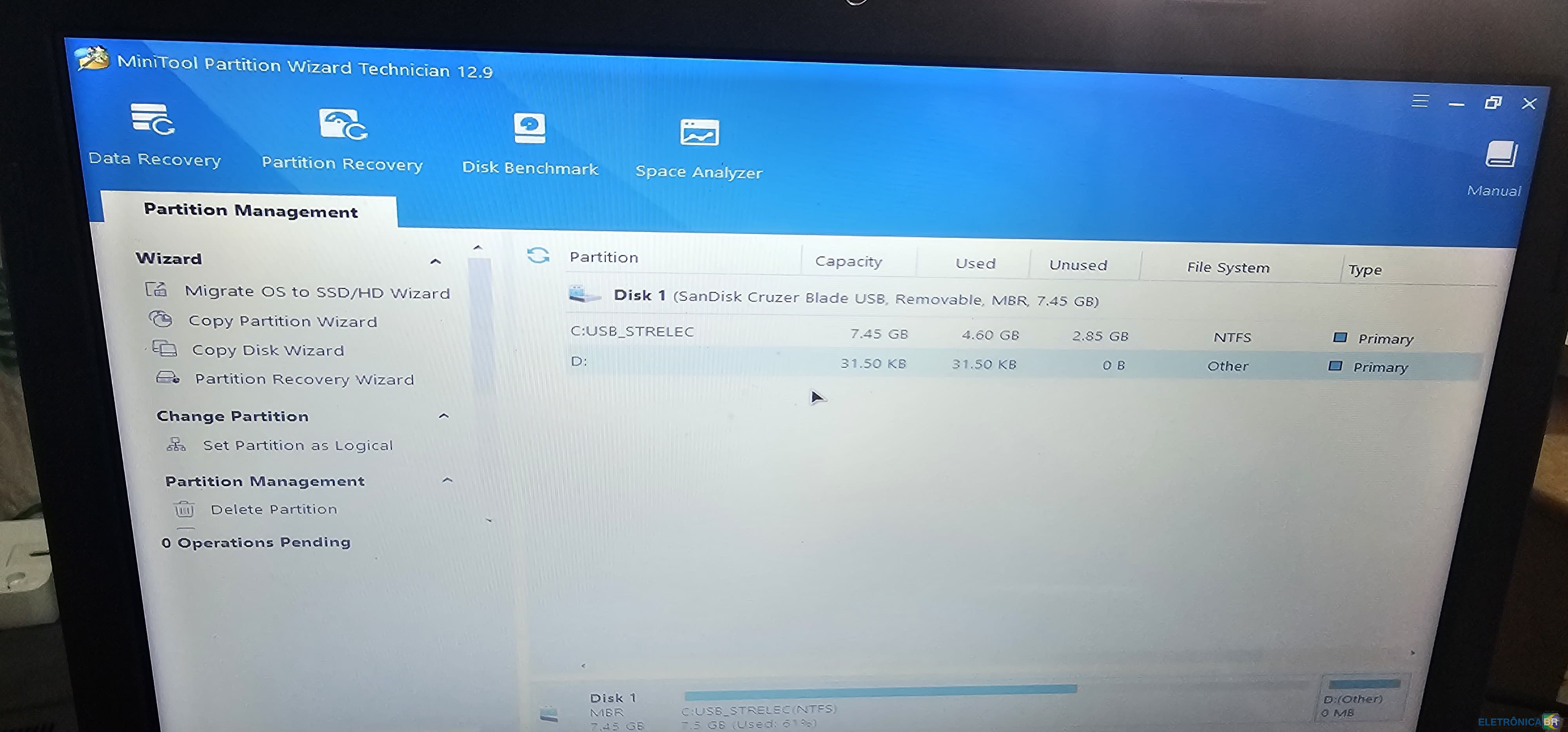

@fabiano.julio Segue as fotos de tudo que pediu, já fiz muito mais testes que esses antes de postar aqui.. e olhando a ultima foto se ligar no USB do notebook com adaptador ele reconhece normal. Ele só não reconhece no local que deveria reconhecer e somente reconhece HD da Seagate. Acho isso muito estranho mas é o que esta ocorrendo.

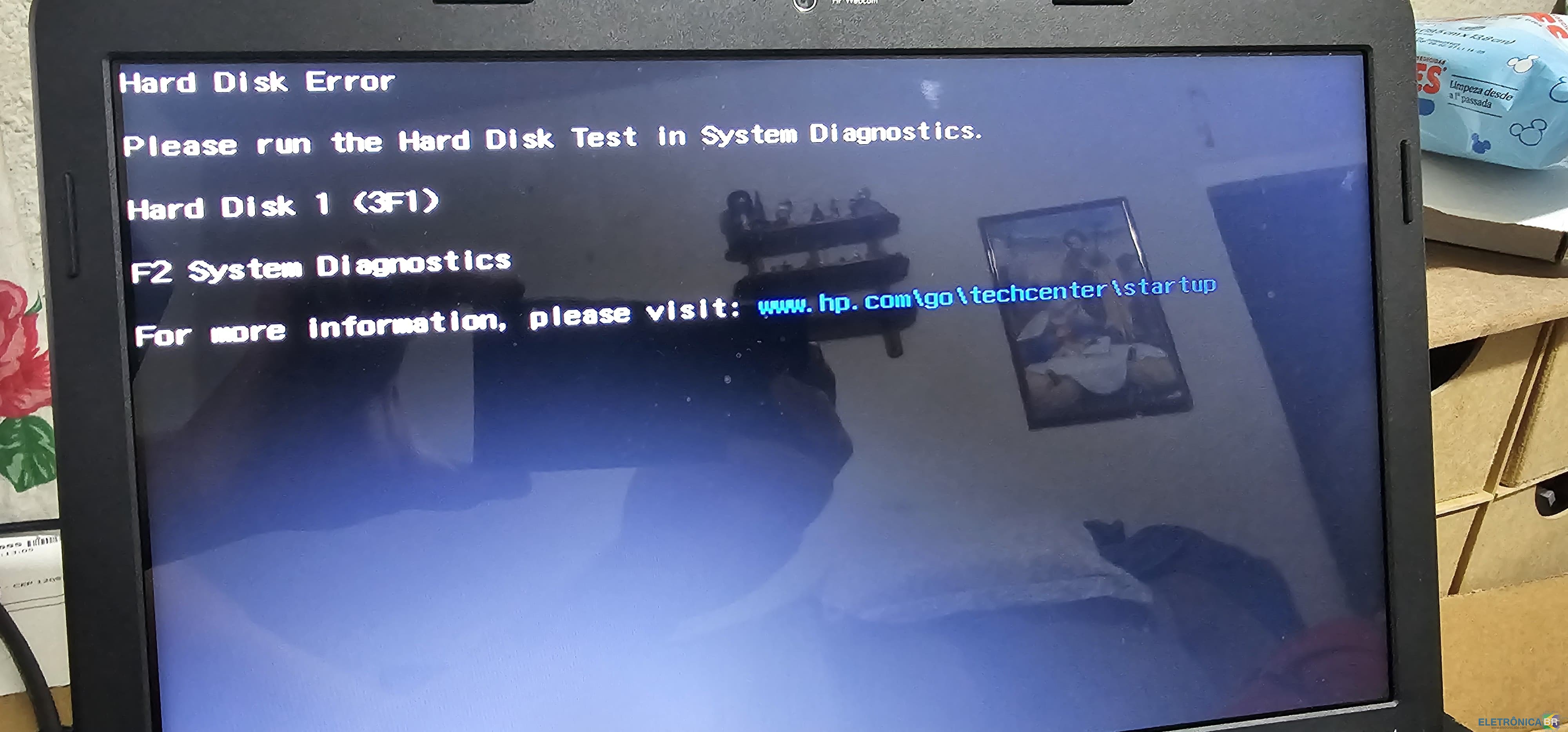

@fabiano.julio Já tentei instalar o sistema do zero, tentei clonar o sistema do HD original dele que esta funcionando.. coloquei outros SSDs diferentes pra testar.. coloquei também HD comum de outras marcas e dá a mesma coisa.. ele só esta aceitando HD de uma marca apenas.. não sei o que pode ser

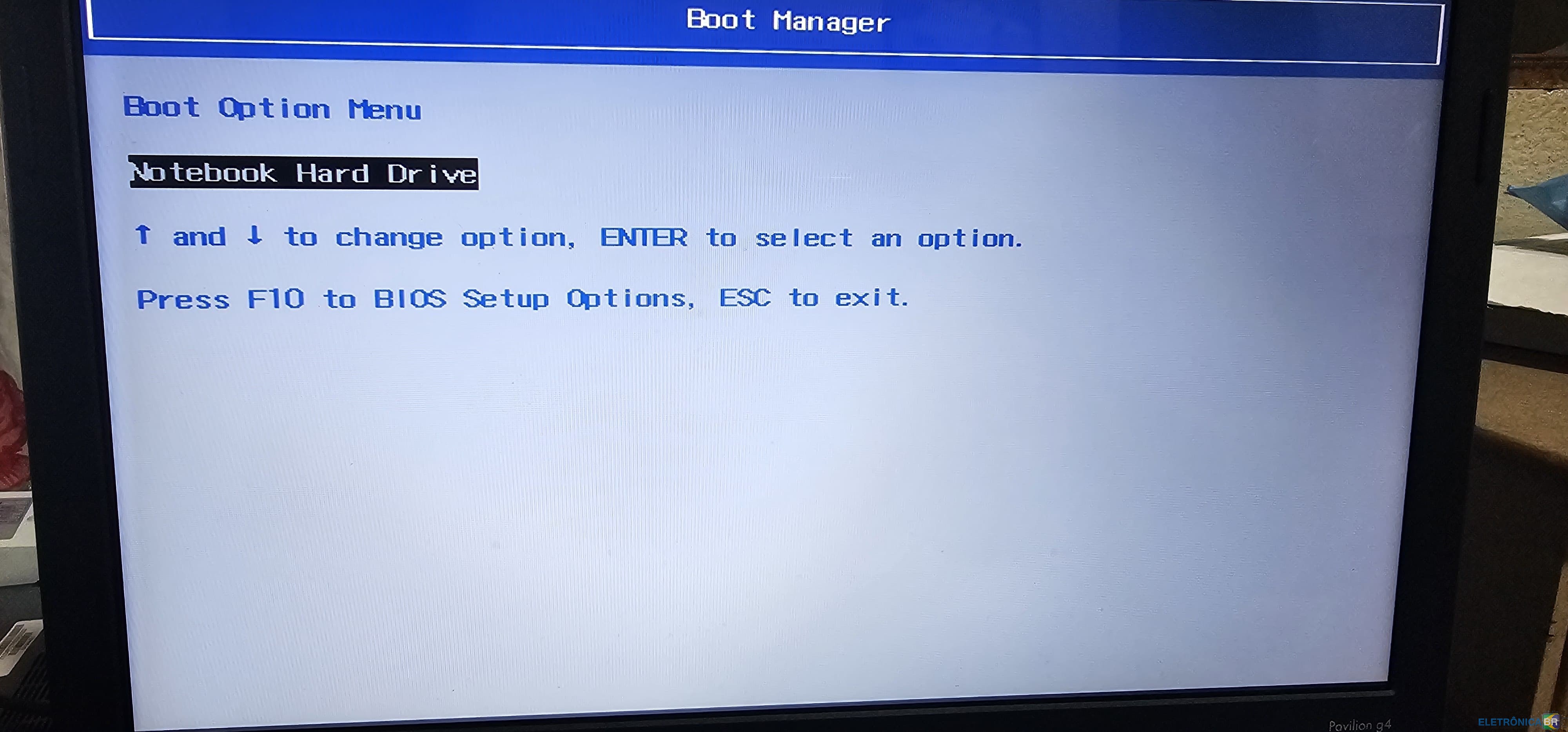

@fabiano.julio Desculpe não mandar o que me pediu antes.. Apertando o F9 com o SSD fica assim e após aparece a 2 foto.. porem o SSD esta perfeito nos testes em outros equipamentos.

@elias.girardi Não encontra na instalação e só reconhece se colocar HD da marca Seagate e qualquer outro ele diz não reconhecer.

Deixe me explicar melhor a situação, Esse notebook é mais antigo e na bios ele não aparece que reconhece o HD e nem SSD na Bios porem o problema real é o seguinte.. Ele não quer aceitar nenhum SSD e nenhum HD de marca diferente do original que veio nele que é da Marca Seagate.. fiz testes com esse SSD em outros notebooks e funciona normal e nesse nem fazendo a clonagem do sistema do HD dele para o SSD ele reconhece e diz que não reconhecer nenhum disco. Mas ele se colocar o HD original da Seagate ou outro Seagate ele reconhece normal, mas se colocar um HD da marca WD por exemplo ele diz que não o reconhece mesmo ele estando funcionando normal em outros notebooks.
