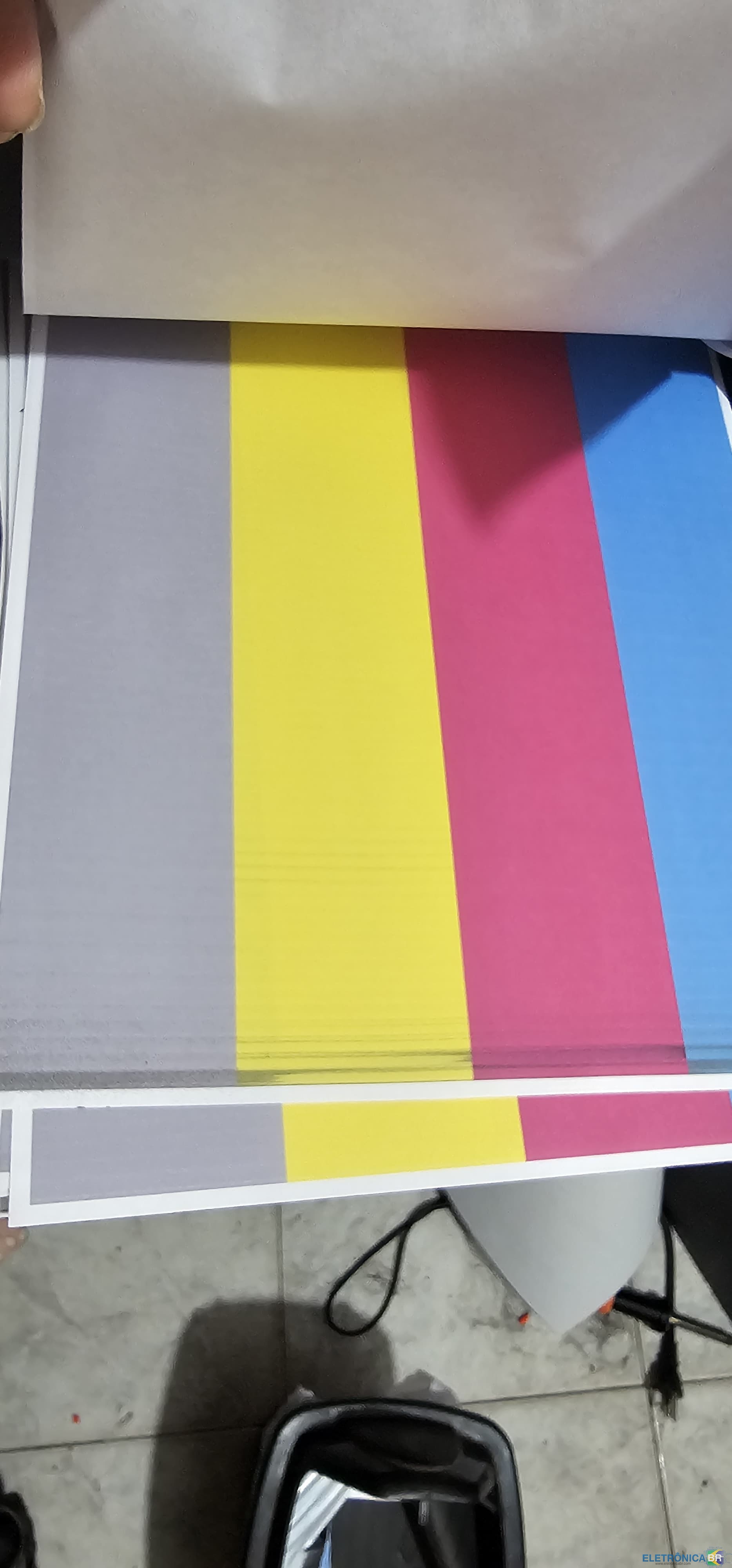

@elias.girardi Fiz os procedimentos algumas vezes e não tinha funcionado.. ai desliguei os flats e cabos da placa e deixei desligado uns minutos e liguei novamente e voltou a funcionar.. porem agora estou com outro problema.. se eu imprimir algo em preto somente ela imprime normal.. mas se eu colocar algo colorido e preto ao mesmo tempo a cor preta não sai . já troquei os cabeçotes por novos e o problema continua o mesmo.
ImagemdoWhatsAppde2025-07-14(s)12_03.55_f200f756.thumb.jpg.3a33ee0f40f563747e773473911994a1.jpgImagemdoWhatsAppde2025-07-14(s)12_03.55_6497238c.thumb.jpg.f417690eca69c2a123a7953e2aaebc63.jpg
Nas imagens onde ta cinza era pra sair todo preto como na folha toda preta mas não sai
Se está com cabeçotes novos e o erro persiste grande chance de ser a placa lógica.
