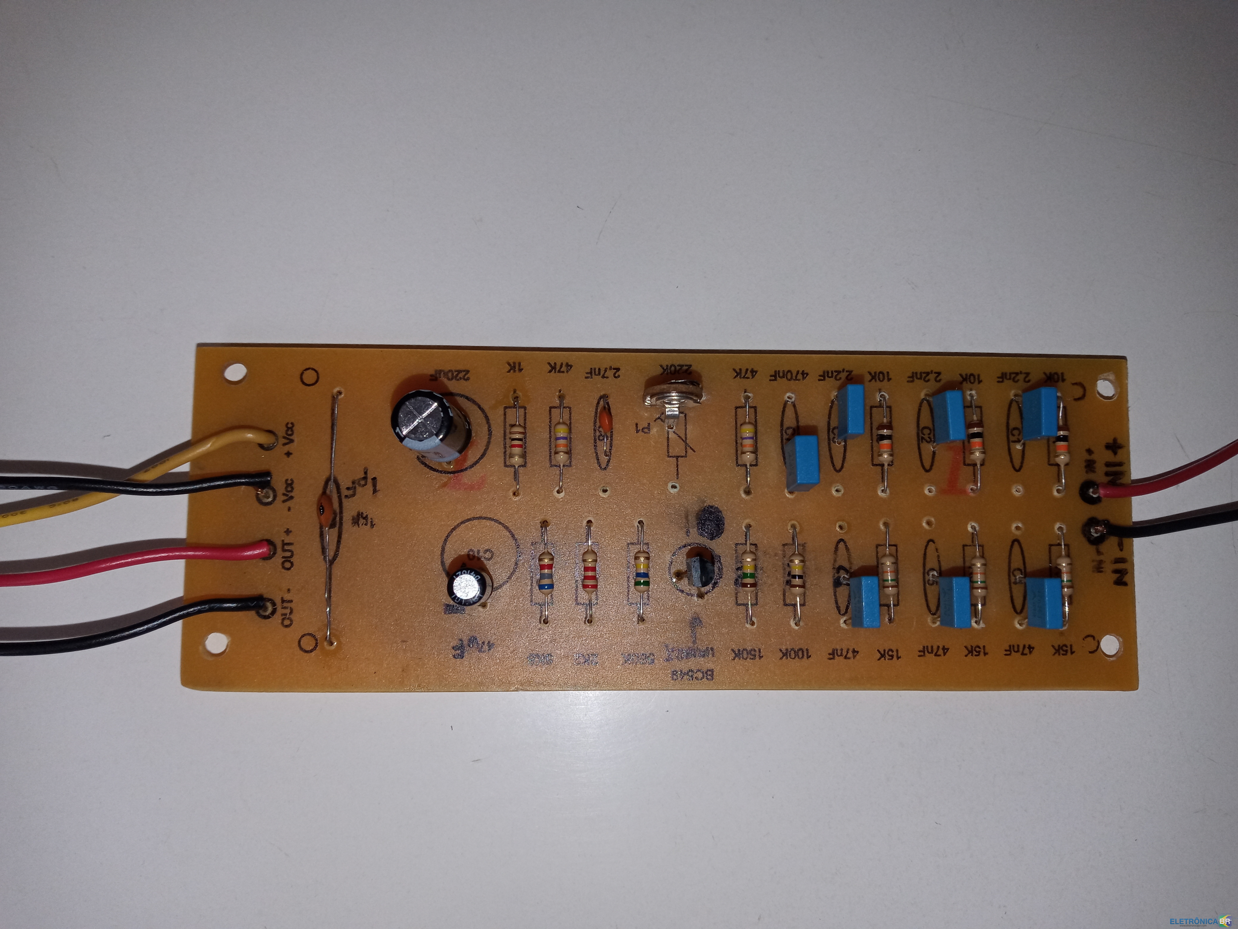

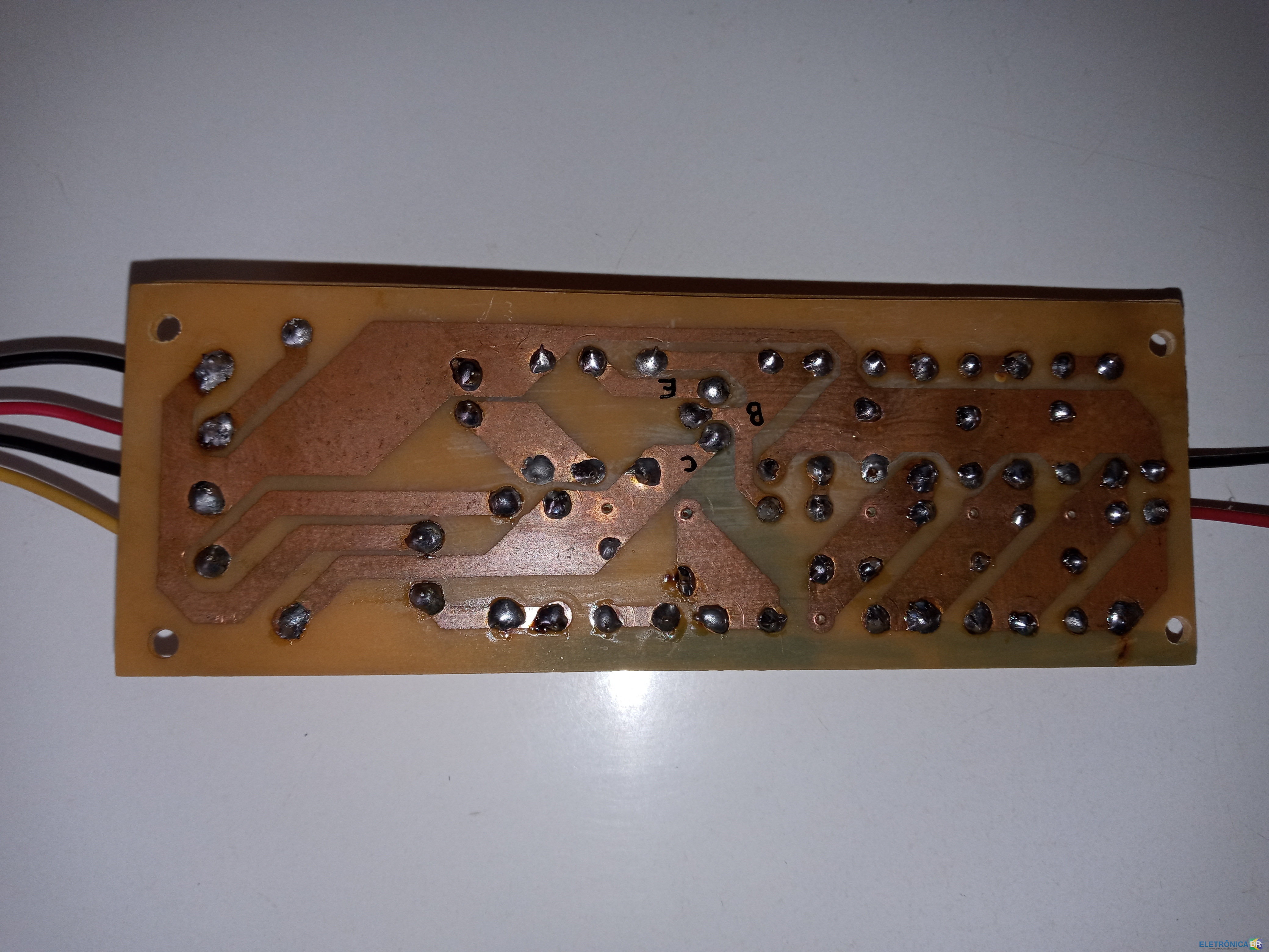

  1. Boa tarde a todos! Peço perdão pelo sumiço, acabei pegando dengue uns 2 dias depois do meu último post e só ontem que lembrei de mexer na placa rsrs... Opa @ohm, muito obrigado pela sugestão! Fiz os testes com 22V (2A), 18V (2A) e 12V (1A), mas sem sucesso. Mas não me atentei ao sinal de entrada, só ligo direto no celular ou na saída de um DVD Player... Tem como medir com o osciloscópio? Se sim, seria com um sinal fixo de 1kHz (por exemplo) ou poderia também ser com alguma música? Rapaz, e não é que é só isso mesmo? Eu passei reto pelo diagrama e fui só pela lista de componentes rsrs, fiz a troca aqui e funcionou perfeitamente (inclusive com apenas 12V), muito obrigado pela ajuda @Edmilson Goncalves Preza! Olha, é uma boa ideia mesmo! Vai ficar bem interessante ter esse ajuste no painel frontal! Agora vou ter que ir fazendo alguns testes substituindo os capacitores C1 a C3, já que com os valores indicados quase não se percebe os agudos... Abraços!
  2. Opa, boa tarde, @Edmilson Goncalves Preza! Pois então, pretendo usar esse circuito como um "pré" pra dar um reforço nos graves e agudos, o amplificador mesmo é em outra placa aqui. Só fiz a ligação de um alto-falante de 5W na saída desse circuito de loudness pra testar se estava saindo algum "resquício" de som, mas não sai som nenhum. Em anexo as fotos da plaquinha montada (reduzi alguns furos para um encaixe melhor dos componentes, solda também não está lá essas coisas mas está passando contato rsrs):
  3. Olá a todos! Estou montando um pequeno amplificador de 60W RMS e resolvi incluir um circuito de loudness no mesmo. O projeto está disponível no site do Instituto Newton C Braga no link abaixo: https://www.newtoncbraga.com.br/?view=article&id=9831:controle-de-loudness-art2184 Montei a plaquinha exatamente conforme foi orientado, alimentei com 19V - 1.3A (usando uma fonte de monitor), conectei o celular na entrada do mesmo mas ao conectá-lo num amplificador (ou diretamente num alto-falante) não emite nenhum som. Fiz um teste com o osciloscópio (DSO-TC3) e percebi que existe um sinal de áudio na saída do circuito, mas esse sinal simplesmente "some" quando faço a conexão no amplificador ou no alto-falante. Todos os componentes são novos e foram testados antes de montá-los na placa. Alguém tem alguma pista do que pode estar acontecendo? Obrigado desde já pela atenção!
