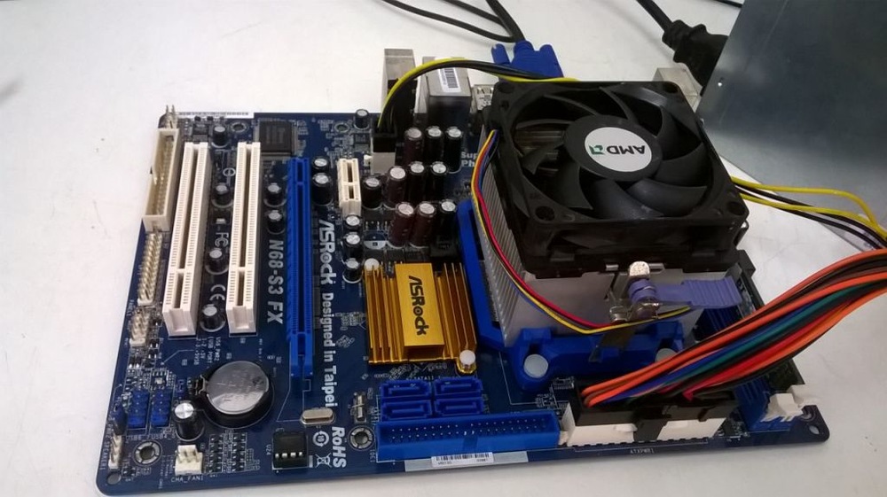

  2. @Maxx7, Sem o jumper ela não da sinal algum, com o jumper ela liga normal, estou tentando achar o esquema dela para tentar medir as tensões, algumas eu sei achar outras tenho que pesquisar, sou iniciante nessa parte de conserto.

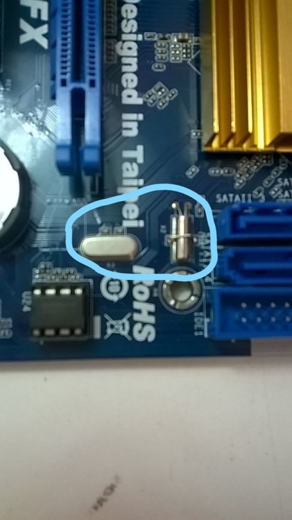

  4. Seria um desses dois componentes? Não entendo muito dessa parte.

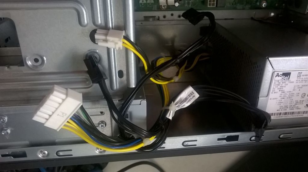

  5. Placa mãe não da sinal algum quando ligada a fonte, tem tensão de 3,3v no botão de power, já testei outra fonte, se faço o jumper do fio verde com o preto ela liga. O que pode ser? --------------------------------------------------------------------------------------------------------------------------------------------------------------------------------------------

  11. Bom dia, estou com um computador LENOVO 63 que tem uma placa mãe IH81M com um I3 que não esta ligando, não da nenhum sinal, testei a fonte juntando os fios verde e preto e ela esta ligando, alguém já pegou alguma coisa assim? -------------------------------------------------------------------------------------------------------------------------------------------------------------------------

  13. Resolvido - Regravei a bios e funcionou, na verdade acho que não tinha nada gravado no chip da bios.
