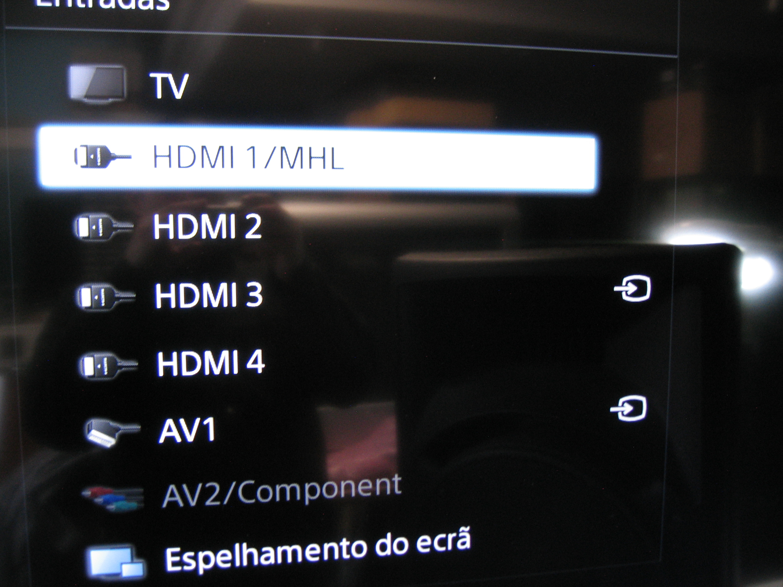

  1. Problema resolvido com a troca da placa, obrigado a todos.
  2. Qual o shassi desse modelo?
  3. As alimentações estão corretas, ele comuta quando ligada uma fonte HDMI, da entrada 1 á 4 mas não tem som nem imagem, o icon de HDMI aparece no menu de entras.
  4. Sim, neste caso de 4 canais.
  5. Ok, vou tentar dessa forma para ver se resulta depois informo, obrigado pela dica, valeu!
  6. Aqui por estes lados, Portugal, chamamos-lhe "MUX", vou trocar e depois informo o resultado, não tenho em stock, vou encomendar. Já troquei noutros modelos e não tive sorte, ou continuava sem funcionar em todas as HDMI´S ou só dava em algumas.
  7. Colega, não estou familiarizado com o termo "ME", pode explicar??
  8. Boa tarde, este led Sony KDL-60W855B de um momento para o outro deixou de funcionar as 4 entradas de HDMI. Algum colega pode ajudar nesta questão? Entrei em mode Service e não tem qualquer erro registado
  9. Já actualizei mas o problema mantém-se. De qualquer forma o cliente não esperou e já levou o tv, vai continuar a ver assim como está. Obrigado pela dica.
