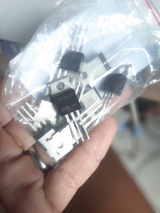

  6. @nagkiller @adrianopluz @LSL @temyth Depois de muita espera, finalmente os bebês chegaram!😁 vou já testa-los na placa.

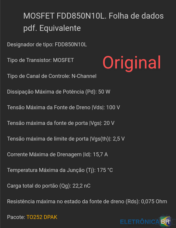

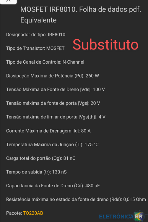

  7. @temythBoa noite amigos, uns dias sem quebrar a cabeça com o sonopulse... Falando sobre equivalência, abaixo, informações sobre os transistores que usei pra teste. @LSL @nagkiller o que me dizem sobre a compatibilidade?

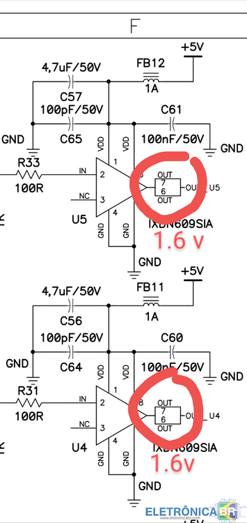

  9. @LSL Saudações! Retirei os Mosfets e fiz os testes. 🎯Medi a entrada do trafo em 4.9 1mhz e tem tensão somente em relação ao gnd, entre os 4 pino não tem nada. O secundário TB não tem tensão alguma. 🎯Verifiquei o setor próx ao buzzer e não tem 5v, apenas 3.6. 🎯 Na saída dos drives te 1.6v, está correto?
