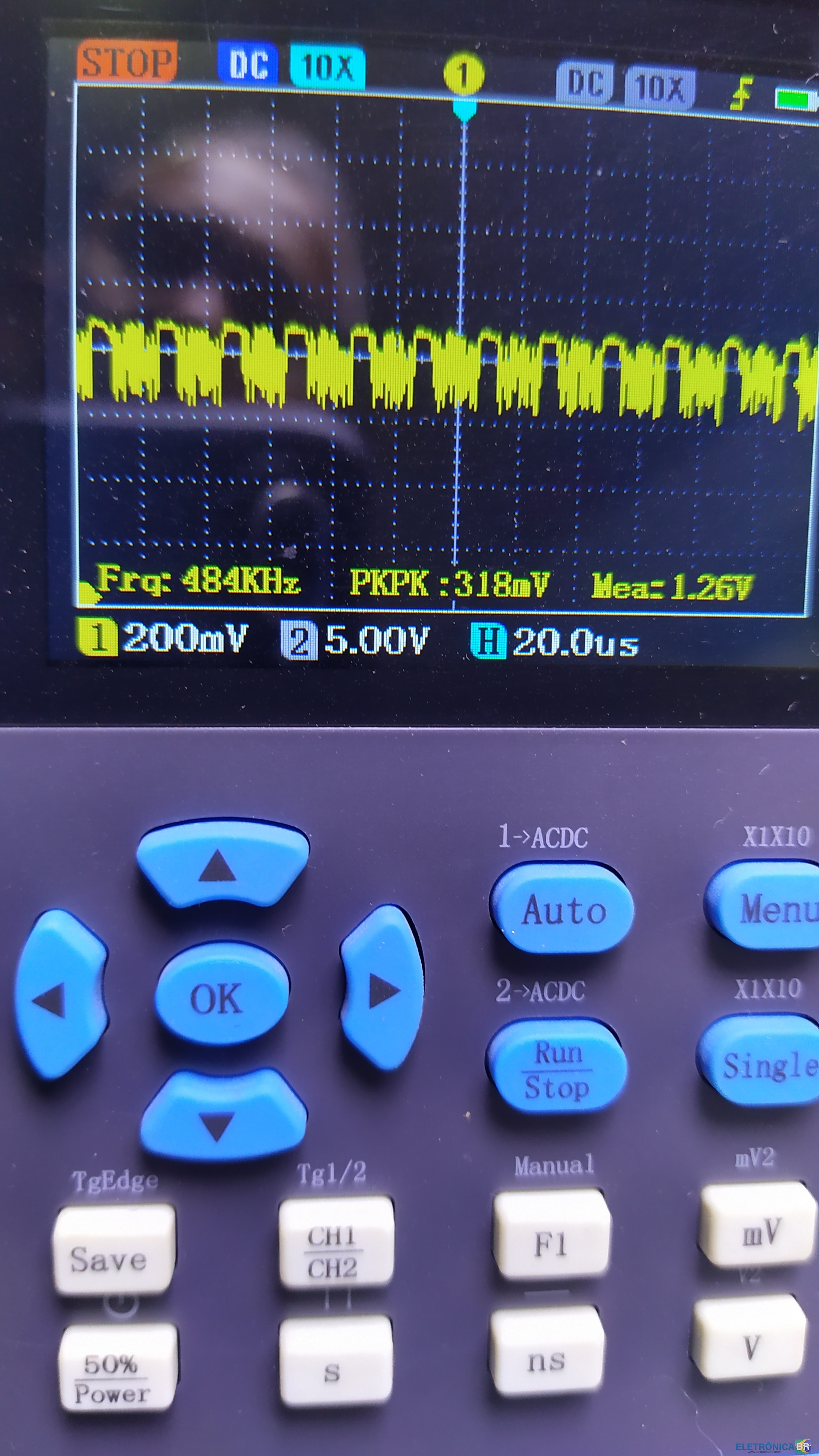

  2. Bom dia....fiz mais uns testes na TV.... verifiquei que com o cabo LVDS desconectado, no sinal Yscan não aparece a rampa até os 300v, nem pulsos de sustentação. Com o cabo conectado aparece, aparentemente normal. Como não consegui informações precisas sobre o auto gen nessa TV, liguei os pontos que julguei ser o de teste, e com o LVDS desconectado, o sinal Yscan apareceu normal. Verifiquei também que no display existe um pequeno trincado... Será que esse trincado danificou o display? Segue as fotos. Se alguém puder me orientar, agradeço.
  3. Medi os sinais LVDS chegando na tecon. Segue as fotos. Não sei onde janpear para fazer o auto gen.
  4. Ok. Verifiquei o Yscan....segue a foto. Quanto ao LVDS, qual o procedimento para medir o sinal?
  5. Olá, estou olhando essa TV plasma Philco 51 que está sem imagem. As tensões VS, , VA , 15v e 5v estão ok. Não tenho muito experiência com TV de plasma, por isso peço, por gentileza, a ajuda de algum amigo. Não consegui encontrar o esquema, se alguém puder me disponibilizar, agradeço. Segue a foto dos sinais de saída Ysus e Zsus.
